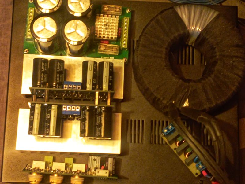

Składam sobie mały wzmak do słuchania muzy i umilania pracy w warsztacie😎. Wszystkie płytki polutowane, kombinuję teraz jak by to upchać do obudowy. Pewnie jeszcze dojdzie 120mm wiatrak. Trafo ma 500W, wiem że całe poklejone, ale to używka, zewnętrzna izolacja trochę poobcierana była więc dołożylem extra warstwę. Wzmacniacze TDA7294.

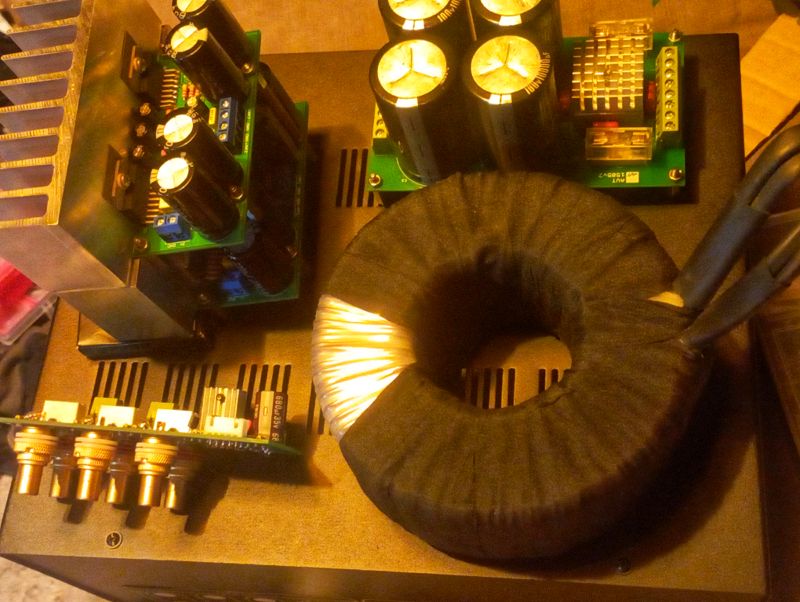

Mam 2 koncepcje, wychodzi mi że najłatwiej wejdzie tak lub jakoś podobnie:Obrazek
Czy takie umieszczenie końcówek mocy nie będzie jakimś błędem? Co z tym wielkim trafem z punktu widzenia pól elektromagnetycznych i zakłóceń, będzie mocno rzutowało?
Mogę ostatecznie wywalić trafo na zewnątrz, ale lampowy przedwzmacniacz doliczając, to już dojdzie trzecia skrzynka, czego chciałbym uniknąć.. no i czy to trafo należy jakoś odseparować? Jakaś blachą oddzielić czy coś? jak myślicie? No i co z radiatorami ? Mogą być sobie w środku, a może powinny stykać się z obudową dla lepszej emisji ciepła, czy może ostatecznie je wywalić i przykręcić wzmacniacze bezpośrednio do obudowy płytki, zyskując dodatkowo miejsce?

Zamiast rack 2U, może big tower lub słupek na tyle żeby trafo objąć?
Nie będzie też to jeden element do muzy więc uwzględnij przyszłe "otoczenie" i "położenie"?

"Potężny" w tytule brzmi prześmiewczo, te kostki są dobre dla ucznia technikum. Ogólnie bardziej szumią niż grają, jedyny plus jaki mają jest taki, że są kompaktowe.
Montowanie radiatorów poziomo (drugie zdjęcie) jest bardzo głupim pomysłem bo utrudnia oddawanie przez radiator ciepła do otoczenia. Osobiście dałbym trafo na środek a dwie końcówki po jego dwóch bokach. Zasilacz postawił w pion i upchał po jednej stronie z tyłu a obwody wejścia po drugiej stronie z tyłu. Jeśli obudowa jest spora to możesz postawić transformator do pionu zamiast leżąc jeśli się zmieści, też wygospodaruje Ci to trochę miejsca.
