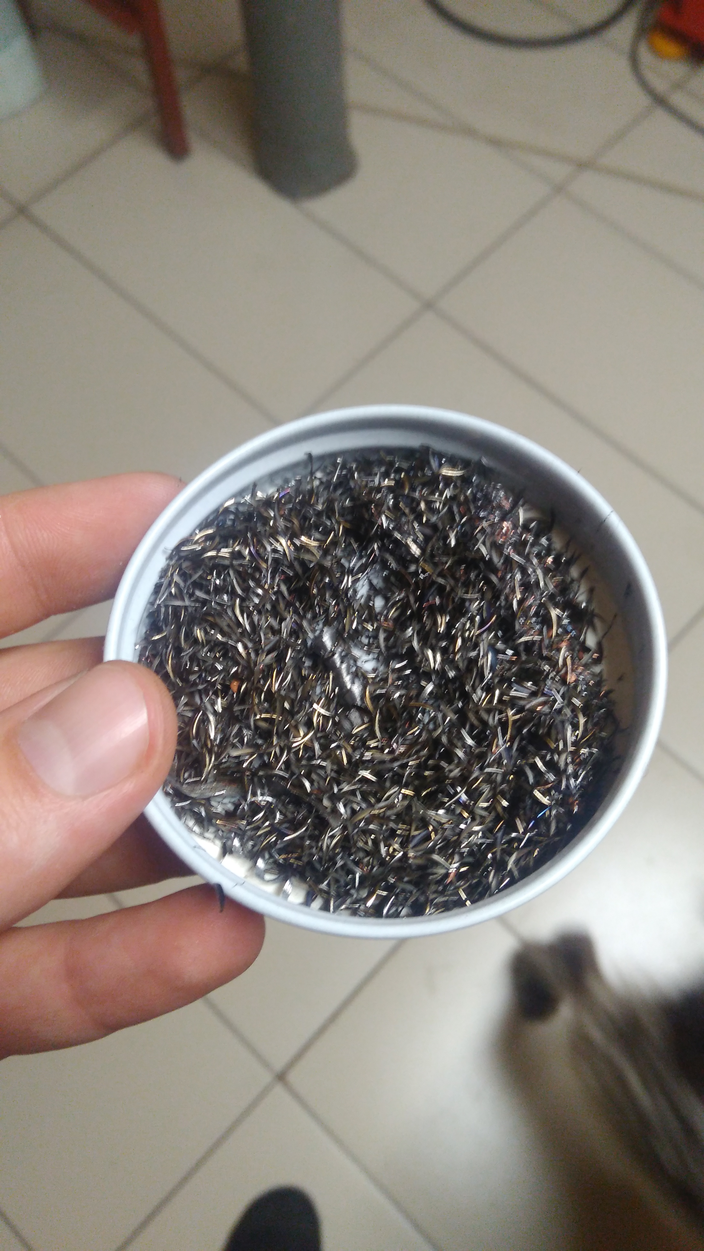

Małe elementy da się obrabiać ze stali na takich maszynach całkiem wydajnie w rozsądnej dokładności (ok. 0,1mm), o ile są na prowadnicach liniowych, a wrzeciono to coś lepszego niż chińczyk (w moim wypadku Teknomotor DB 1,8kw na 12000rpm). Kwestia doboru odpowiedniego narzędzia oraz dobrania parametrów tak, żeby nie było drgań. Ostatnio tak fajnie poszło w C45, że aż się sam zdziwiłem. Z zawodowej uprzejmości nic więcej nie powiem, wrzucę jedynie zdjęcie wiórów, wyraża więcej niż 1000 słów :) Frezarka ma ok. 200kg.

Całkiem zacne wiórki ale widać, że robiłeś inteligentnie bokiem freza nie czołem :) Liniowo czy trochoidem? :)

Liniowo, zwykły przejazd z ręki. Owszem było inteligentnie, czasami trzeba pokombinować ale jak widać da się.
