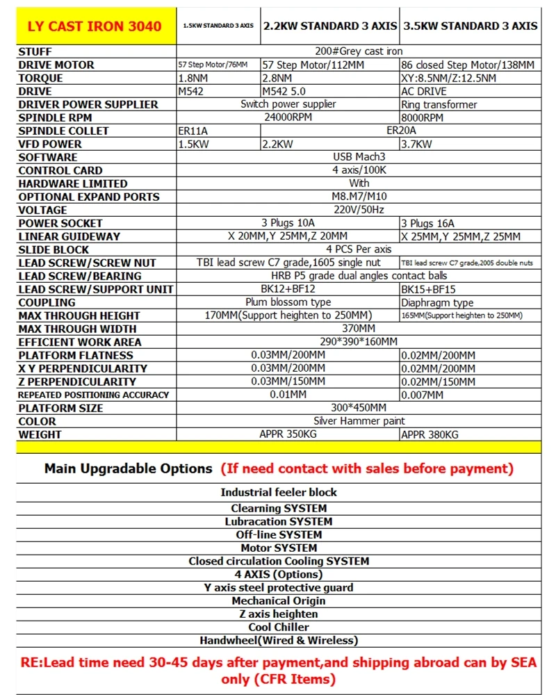

Potrzebuję maszyny do wykonywania małych 100x100x100~ elementów, głównie ze stali S355, czasem detali z Alu 7075. "Dostałem" lokal z podpiętą siłą, gdzie wreszcie mógłbym wstawić maszynę, ale limitacją jest wejście do obiektu. Maszyna musi się przecisnąć przez zwykłe drzwi 90ki, a na podłodze leżą zwykłe kafle + bóg wie co pod nimi, także przemysłowe maszyny raczej odpadają...
Mam na to (maszyna plus narzędzia) wszystko 20-30tys. Nie, nie mam opcji "dozbierania i kupna czegoś lepszego", albo zmiany lokalu.
Nie potrzebuję jakiejś szalonej dokładności, 0.05mm mi wystarczy, szybkość obróbki też nie jest priorytetem (robię mało rzeczy, maszyna może zatem pracować sobie spokojnie i robić swoje).
Natrafiłem w zasadzie na 3 opcje:
CNC Profi 3040
http://tnijurl.com/c4a77f3ab328/
tutaj ich filmik, z pracy maszyny
Żeliwna, mały gabaryt, pole obróbki wystarczające, opcja wrzeciona wolnoobrotowego, całkiem mocne krokowce z enkoderem, wózki. Musiałbym chyba do stali jakieś chłodzenie dorobić + wannę? Ogólnie nic nie mogę znaleźć na temat tej maszyny, sama firma raczej handluje chinolami..., ale nie wygląda to najgorzej chyba? Waży najwięcej z całej 3ki. Trochę się boję tego Macha 3 po USB i skręcanej śrubami bramy...
2gą i trzecią opcją są maszyny od MLM, z tego co udało mi się znaleźć na forum, to też szału nie ma. Bardziej momenty tych krokowców napawają mnie obawami, bo niecałe 2Nm do stali to raczej bieda.

Nie chcę Cię zbytnio studzic ale na tych zabawkach zejdzie Ci z miesiąc na sztukę w stali. W alu z tydzień. O tolerancjach nie będę się wypowiadać.

Co do PROFI - maszyna nie wiem ale sama firma to dla mnie złe wspomnienia (nabyłem towary -> cisza -> dopominam się -> cisza -> po ok miesiącu dowiaduje się ze nie posiadają sprzedawanych towarów i mogą mi je ściągnąć za miesiąc -(pani nic nie wie szefa niema itp.) po to kupiłem drożej u nich by nie czekać na wysyłkę z chin - to sytuacja w wielkim skrócie)
MLM ma Pafełek ogólnie maszyna robi mu robotę w alu (możesz go podpytać o szczegóły) ale przyszła niezabezpieczona (na połamanej plecie tylko zastreczowana , gdy robił przebudowę osi Z na wielowrzeciono i poprosił producenta o rozstawy (po to by nie musiał rozebrać by tylko zmierzyć i przerywać produkcji) - producent odmówił współpracy (jasne miał pełne prawo ale nic by nie stracił a tylko mógł zyskać wdzięczność własnego klienta)
tu 3nm ale śruby 10 (wiem parametry za wysokie ale bałem się ze wrzeciono stanie i złamie się frez) maszyna przewidziana do plastiku
Ale masz racje gdybyś chciał mieć wrzeciono typowe do stali to silniki dla większych ap musiałbyś mieć mocniejsze
tu co prawda śruby trapezowe i kradły mi sporo momentu ale siniki 8,5Nm
faktycznie brzmi najlepiej... brama skręcana to nie problem , macha (żeby nie kupować ) pewnie niewielkim kosztem można na linuxcnc zmienić ogólnie cena jest straszne niska jak na żeliwna maszynę z tolerancją +-0,008 na szynach 20 i serwokrokowcach i jeszcze osłony ma

Udało mi się znaleźć tego chinczyka z CNC Profi na aliexpress. Ceny od 2000USD z najsłabszym wrzecionem do 5800USD na serwach (ale znowu te serwa jakies turbo slabe 1.5Nm jesli dobrze pamietam, albo 1.28Nm) i pełnej opcji dodatków.
