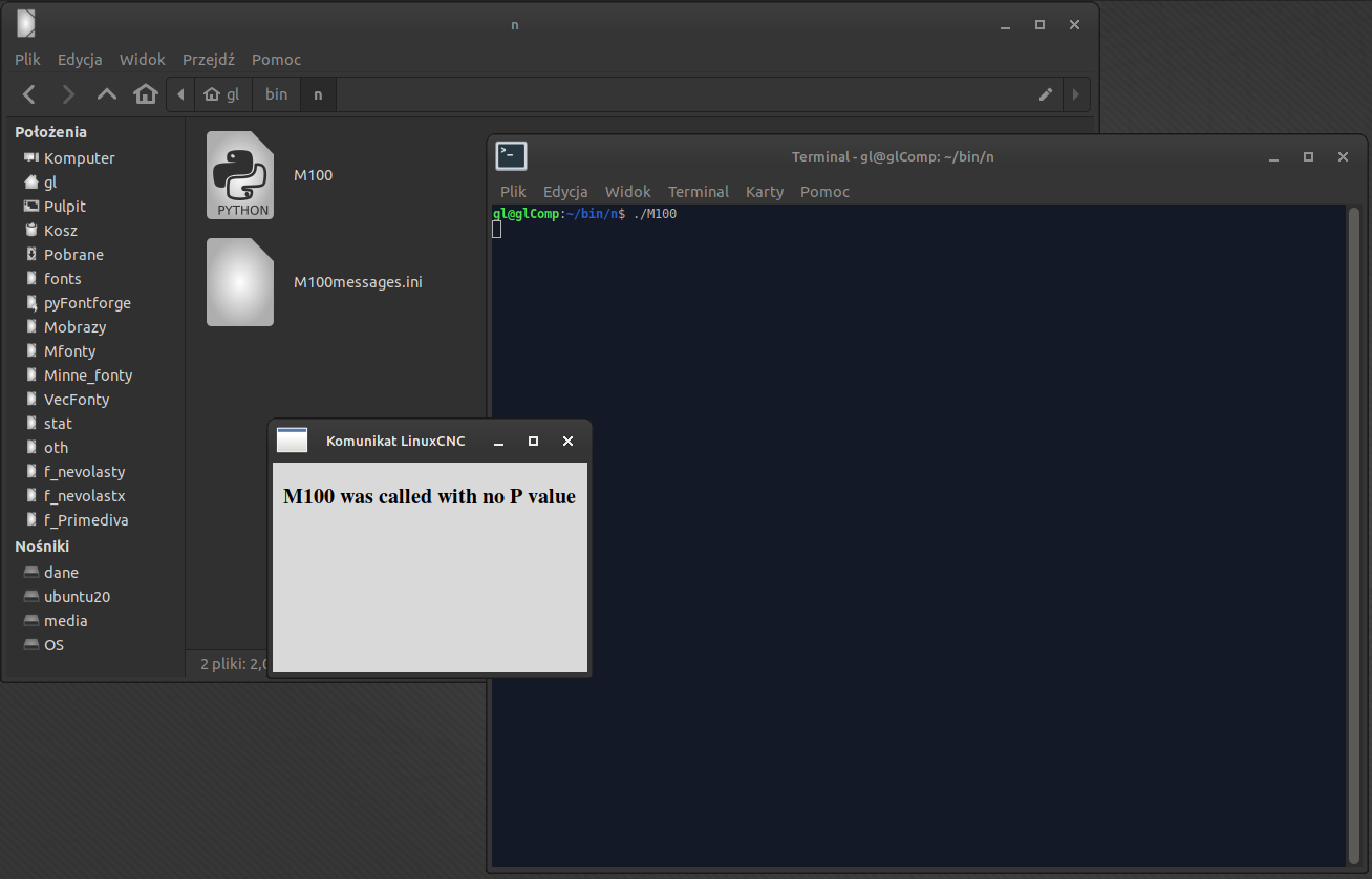

Dzisiaj spędziłem cały dzień przy maszynie i przyznam się że trochę poległem.
Podłączyłem czujnik długości narzędzia zgodnie z instrukcjami z tego wątku KLIK a precyzyjniej mówiąc z instrukcji z tego linku KLIK wskazanym w tamtym wątku.
Generalnie [prawie] wszystko działa, połączenie z kartą mesa ok, podprogramy działają, długość narzędzia jest liczona poprawnie - nie mam zastrzeżeń. Tylko że działa tylko wtedy kiedy ze skryptu "wymiana_narzedzia.ngc" wywale odwołania do kodu M100.
Plik ze skryptem dla M100 umieszczony w poprawnym folderze, nadane uprawnienia do uruchamiania jako aplikacja, generalnie krok po kroku zgodnie z instrukcją i to nawet kilka razy.
Co nie działa? Otóż po uruchomieniu programu pomiaru długości narzędzia maszyna jedzie do punktu wymiany i zatrzymuje się na kodzie M100 P0 - w tym momencie powinien pojawić się komunikat żeby wymienić narzędzie - niestety nie pojawia się nic, żadnego okienka, żadnego komunikatu, żadnego błędu - tak jak by program przerwał swoje działanie. Na początku myślałem że problem z uprawnieniami albo lokalizacją pliku ale nie tędy droga, formatowanie pliku tez chyba nie to- plik zapisany trzema edytorami. Za każdym razem ten sam efekt.
Jakieś pomysły bardziej doświadczonych w tym temacie co mogłem popsuć że to nie chce działać? :oops:
Ps.: wersja linuxcnc 2.10.0-pre0

możesz sprawdzić na szybko poprawność twojego skryptu M100:
- przejdź do katalogu nc_files w przeglądarce plików
- otwórz terminal (ppm / "Otwórz w terminalu")
- wpisz polecenie ./M100
jeśli skrypt jest w porządku powinieneś uzyskać okienko jak poniżej (jeśli nie, w terminalu podpowie co nie tak)
