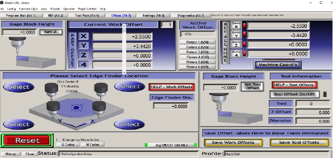

j22 pisze:
08 sie 2024, 20:09
nie pomogło, ale spróbujmy jeszcze raz
Zapewne bardziej pomoże, jak podłączysz prawidłowo czujnik i Mach zacznie go widzieć...

Post napisał: j22 » 08 sie 2024, 20:26
Wszystko działa ino makra nie ma

Post napisał: tuxcnc » 08 sie 2024, 20:37
j22 pisze:
08 sie 2024, 20:26
Jak Ci czujnik działa, to uruchom jakiekolwiek makro wykorzystujące czujnik, nawet to na mierzenie długości narzędzia.
Jeśli cokolwiek będzie działać prawidłowo, to będzie punkt zaczepienia do tego, aby znaleźć rozwiązanie zaspokajające twoje potrzeby.
Jak pisałem wcześniej, poszukiwane makro będzie podobne do dostępnych w necie, co najwyżej dłuższe i używające innych zmiennych.
Ja Ci takiego makra nie napiszę, bo ani nie używam Mach3, ani nie piszę w VB, ale robiłem podobne rzeczy w LinuxCNC, czyli mówiąc obrazowo, zdarzyło mi się mówić to samo, tylko w innym języku, więc naprawdę wiem o czym mówię.

Post napisał: j22 » 17 sie 2024, 20:46
qqaz żyje jeszcze?
może się obraził
Dodane 6 minuty 21 sekundy:
tuxcnc pisze:Jak Ci czujnik działa, to uruchom jakiekolwiek makro wykorzystujące czujnik, nawet to na mierzenie długości narzędzia.
pomiar długości narzędzia działa, tylko nie wiem po co dwa razy dokonuje pomiaru - przed wymianą i po wymianie - po wymianie rozumiem ...

Post napisał: j22 » 19 sie 2024, 20:11
tuxcnc - do którego przycisku przypisać makro?

Post napisał: tuxcnc » 19 sie 2024, 20:55
j22 pisze:
19 sie 2024, 20:11
A ile razy Ci pisałem, że Mach3 nie używam i się na nim nie znam?
W pewnych rzeczach mogę pomóc, bo to jest matematyka a nie konkretne oprogramowanie, ale którego klawisza użyć, to mnie nie pytaj...
