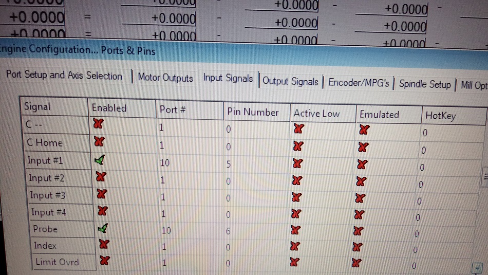

Spokojnie Panowie, ja czerpie wiedze od jednego i drugiego, możliwe że mam coś źle skonfigurowane, sterowanie nie działa dp końca jak powinno, jestem umówiony z człowiekiem, który będzie mi to poprawiał. Pod Probe mam wpięty czujnik wysokości narzędzia a sondę 3D wpiąłem w Input1 - intuicyjnie, może tu jest problem, piny niby ok, ale tylko w takim sensie, że jak naciskam jest reakcja zielonych diod w zakładce diagnostyka, muszę sie na razie wstrzymać z makerm aż zerknie na to człowiek. qqaz, temat cały czas aktualny jak będę pewny sterowania to się w temacie odezwę

Dokładnie tak, masz to spieprzone i NIE RÓB NIC dopóki tego nie poprawisz.j22 pisze: ↑28 maja 2024, 20:03Pod Probe mam wpięty czujnik wysokości narzędzia a sondę 3D wpiąłem w Input1 - intuicyjnie, może tu jest problem, piny niby ok, ale tylko w takim sensie, że jak naciskam jest reakcja zielonych diod w zakładce diagnostyka, muszę sie na razie wstrzymać z makerm aż zerknie na to człowiek. qqaz, temat cały czas aktualny jak będę pewny sterowania to się w temacie odezwę
Nie pomogę Ci, bo nie znam i nie używam Mach3, więc nie wiem jak w nim ten problem rozwiązać.
Ale ogólnie to rozwiązania są dwa:
1. Podpiąć oba czujniki pod jedno wejście. Tu jest problem, bo zwykle elektrycznie jest to niemożliwe. Kiedy masz czujniki mechaniczne takiego samego typu (oba NC albo oba NO), to problemu nie ma. Ale w czujnikach elektronicznych masz jeszcze wspólną masę wyjścia i zasilania. Tylko dwa czujniki NO da się połączyć równolegle, innych możliwości nie ma.
2. Wykonać prostą funkcję logiczną, na przekaźniku, transoptorach, czy układzie logicznym, albo użyć funkcji logicznych w programie sterującym (w LinuxCNC jest taka możliwość, w Mach3 nie wiem).
Tak czy inaczej, zadziałanie dowolnego czujnika ma zmieniać ten sam sygnał.
Inaczej się nie da, bo do obu czujników używasz tego samego G38, który będzie oczekiwał zmiany tego samego sygnału.

wszystkie piny na LPT są dla Macha jednakowe i każdy pin widzi tak samo.
Róznica jest dopiero w przypisaniu tego pinu do funkcji którą ma spełniać.
Normalnie odświeżanie INPUT'ów odbywa się co 0,1s a dla niektórych funkcji szybciej.
Czyli jeżeli jest na pinie INPUT to bedzie wolno, jeżeli przyporządkujesz np. indeks to ten sam pin jest programowo przeglądany częściej. I nie ma możliwości tego zmienić.
Dlatego nie zbudujesz dobrego sondowania na pinie typu INPUT bo nie uruchomisz w Machu odpowiednio szybkich reakcji typu zatrzymanie ruchu.
Można napisać makro które będzie miało algorytm zgodny z procedurą sondowania i w oparciu o wejście na INPUT.
Ale będzie relatywnie wolne czyli niedokładne. Aby zwiększyć dokładność treba będzie wtedy znacznie zmniejszyć prędkość sondowania. Działać oczywiście będzie.
Aby temu zapobiec- wolnemu działaniu/małej prędkości można sondować podwójnie.
Pierwszy najazd szybszy i zgrubny, wycofanie i najazd wolno dla dokładności.
Tylko że wtedy sonda musi mięć znaczny dopuszczalny wychył aby się nie złamała w szybkim ruchu zanim Mach zobaczy że już trafił w ściankę.
Masz wejście PROBE to tego się trzymaj. Przecież zakres dokładności oczekiwanej dla wyznaczenia długości narzędzia jest rzędu 0,01mm. Policz co otrzymasz przy czasie próbkowania 0,1s.

otwórz przycisk, skasuj treść i zapisz pusty.
