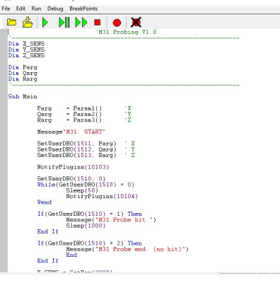

I tak wygląda pisanina dla już od roku potrzebującego.
Nawet nie skopiował bo wtedy chociaż by zgłosił że coś nie tak albo jako problem ze nie działa albo jako sensację że spieprzone a ON poprawił i dopiero teraz jest dobrze.
Hans Kloss tylko gada.

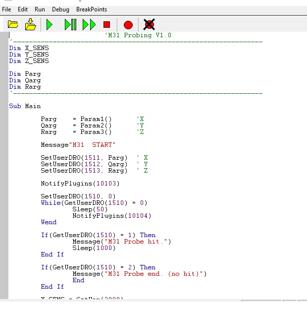

Re: Makro do sondy 3D
Chopie zupełnie jak grzybiarz co to znalazł kapelusz na nóżce więc grzyb.
Nie zadziała!
Nie dość że tylko fragment pokazałeś to i tak wystarczy.
Tam jest odwołanie do licznika "setuserdro(1510,0)" w którym ustawiasz na n=0 i w oparciu o zmiany coś dalej się dzieje.
ALE TY NA SWOIM EKRANIE TAKIEGO NIE MASZ!!!
kicha.
Dodane 1 minuta 1 sekunda:
no chyba że to DRO masz
i tą resztę makra
Nie zadziała!
kicha.
i tą resztę makra

Dodane 1 minuta 16 sekundy:
Czy po znalezieniu ma licznik ustawić na X=0?
