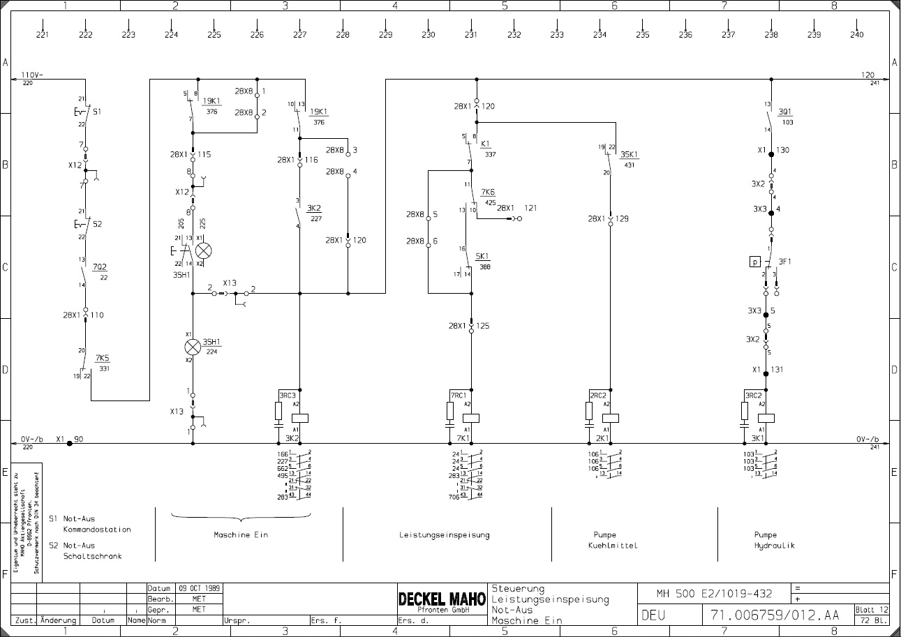

G4 Racing pisze:"NC FAULT"
Zbyt ogólnie żeby coś powiedzieć :( Maho ma niebotycko rozbudowane obwody bezpieczeństwa... Często też zdarza się, że krzaczy coś innego, a że przy okazji rozpina przekaźnik NC to wali masę "błędów powiązanych"...
Niestety, nic więcej nie da się odczytać, gdyż nie w sterowaniu nic się nie da zrobić, a sama maszyna nad heblem nie wyświetla żadnych błędów, stąd też teraz że problem tkwi w simensie. co więcej, po zresetowaniu sterowania wszytko chodzi normalnie. Próbowaliśmy to powiązać ze zmianami napięcia w sieci (wrażliwość starej elektroniki na wahania), bo często było tak, że zawieszała się w szacunkowo najbardziej obciążonych porach dnia, ale nie wiem czy to ma jakikolwiek związek.
Kiedyś przez dwa dni szukaliśmy ze znajomym czemu ładnie wyglądające Maho nie chce zastartować, a okazało się że pośrednik wywalił "pendant" bo był zniszczony i w obwód Estopa wsadził mostek który nie zwierał :) Dwa dni stracone na szukaniu dziury w całym :D Oczywiście tylko dlatego, że mostek był w dokumentacji bo "pendant" był dokładany :D
Petroholic pisze: ↑
30 mar 2021, 20:53
A dobrze włączasz? Maho ma specyficzny sposób włączania maszyny :D
co masz na myśli? możesz rozwinąć? wydaje mi się że dobrze; nieraz maszyna pracuje przez tydzień i nic się nie dzieje, a nieraz potrafi się "zawiesić" 5 razy w ciągu 15 min.
Petroholic
Posty: 2688
Lokalizacja: Lublin
Re: Maho MH 600 C
#22
Post napisał: Petroholic » 31 mar 2021, 21:29
Starsze Maho włącza się sposobem (nawet opisany w DTR)...
Wcisnąć przycisk START i przytrzymać 5 sekund, puścić (hydraulika w 90% nie zaskoczy),
wcisnąć znowu start, puścić i po 5 sekundach klepnąć RESET (clear)
Jeżeli przy drugim wciśnieciu startu hydraulika nie wytrzyma 5 sekund tylko wyrzuci to za drugim razem też przytrzymać start i po 5 sekundach klepnąć reset trzymając start i dopiero puścić. Jak nie zaskoczy znowu to klepać przytrzymując aż zaskoczy :)
Spowodowane jest to tym, że przekaźniki na obwodzie bezpieczeństwa mostkuje przycisk start i niektóre są aktywne tylko przy trzymaniu, a potem muszą się same podtrzymać, a niektóre mają czasówkę 5 sekund z mostka na podtrzymanie :)
Taki tam skromny obwodzik bezpieczeństwa MAHO 500E2 :)
PS Ten obwodzik jest 110V AC także paluszki pchać z rozwagą podczas prób włączania maszyny :D
