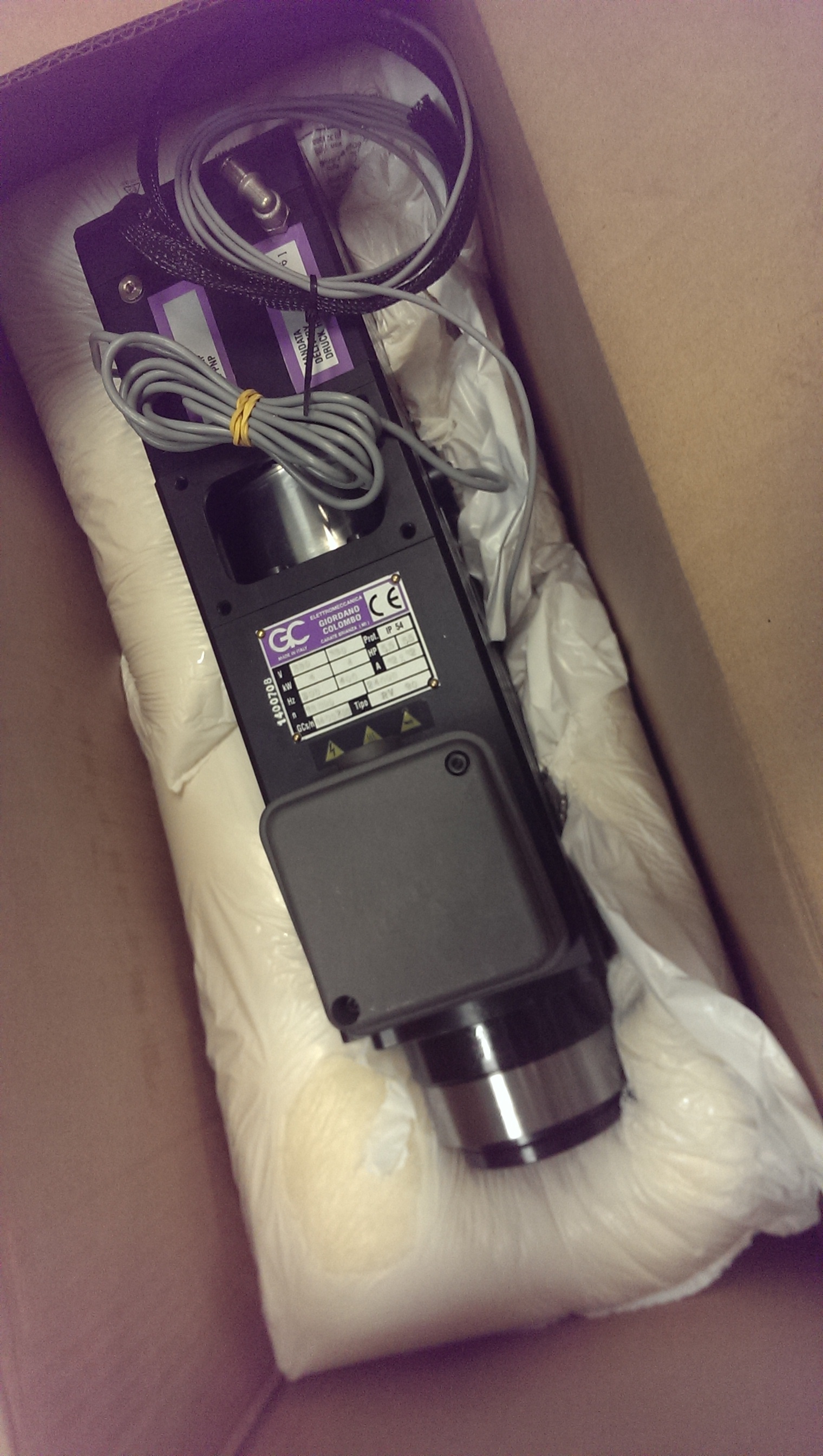

Jedzie wreszcie do mnie wrzeciono Colombo z możliwością zmiany narzędzia na ISO25.
Musze kompletować elementy magazynka.
Całość będzie sterowana na PikoCNC ale z tym to dam rade

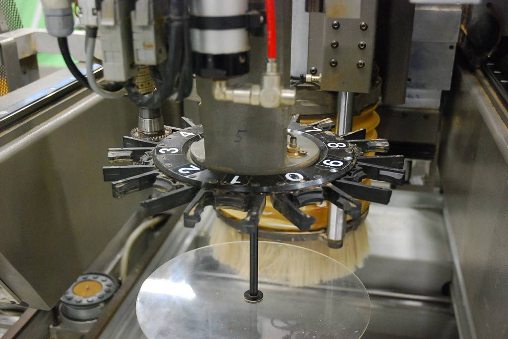

Myślałem coś w ten deseń... Czyli silnik od góry zawieszone od dołu do ramy... nad wszystkim obudowa... Najprawdopodobniej siłownik odsuwający magazynek 10cm od ramy...

Kilka rad na początek:
w przypadku oprawek z wycięciami
będziesz potrzebował zatrzymanie wrzeciona w określonym położeniu, ponieważ w innym wypadku wsuwanie oprawek w plastikowe uchwyty spowoduje ich uszkadzanie.
Problem można również rozwiązać stosując droższe oprawki bez wycięć
Uchwyty oprawek są u kimli, taniej chyba w pl nie znajdziesz
I ostatnia sprawa - nie rob sztywnego magazynu, wrzeciono podczas zmiany lekko wypycha oprawke i magazyn musi sie poddać. Dlatego bezposrednio na krokowcu bym tego nie robił, bo raczej mu to nie posłuży.

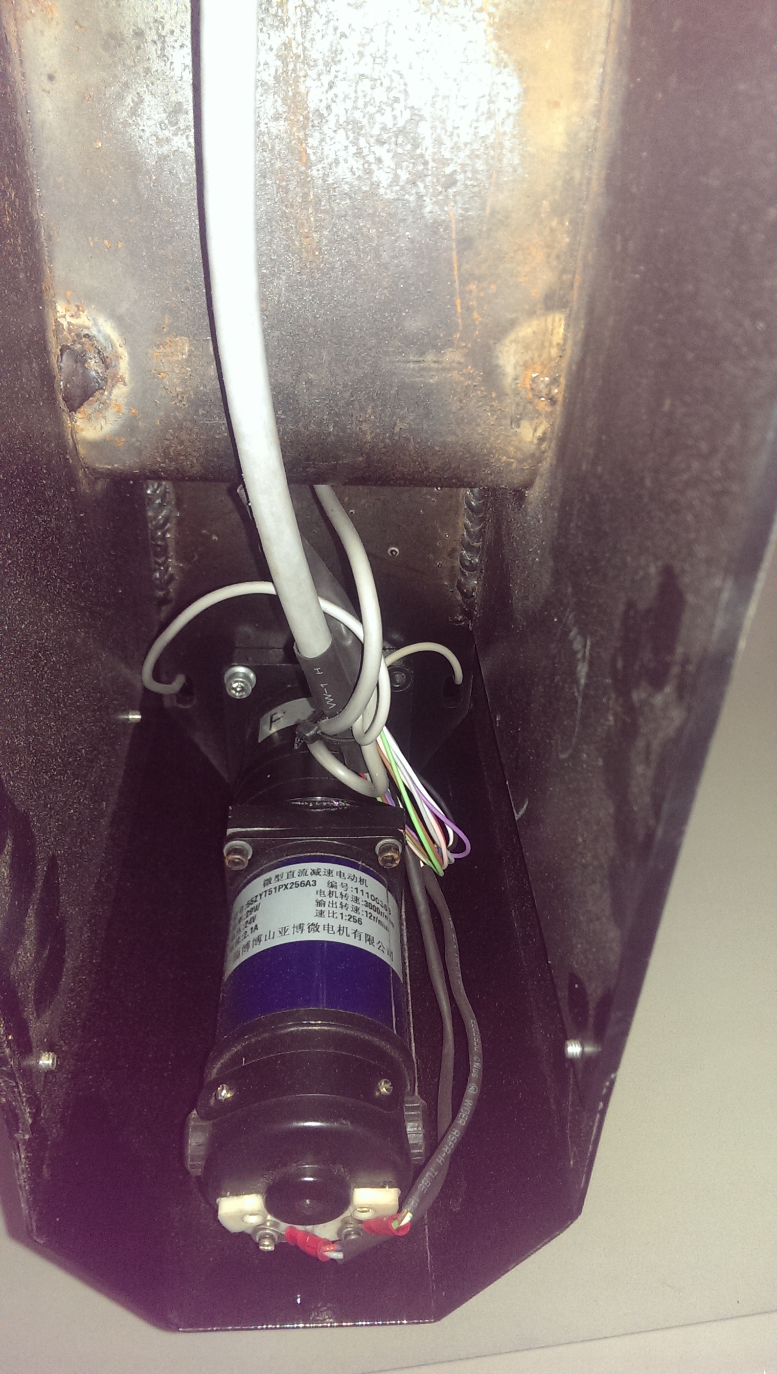

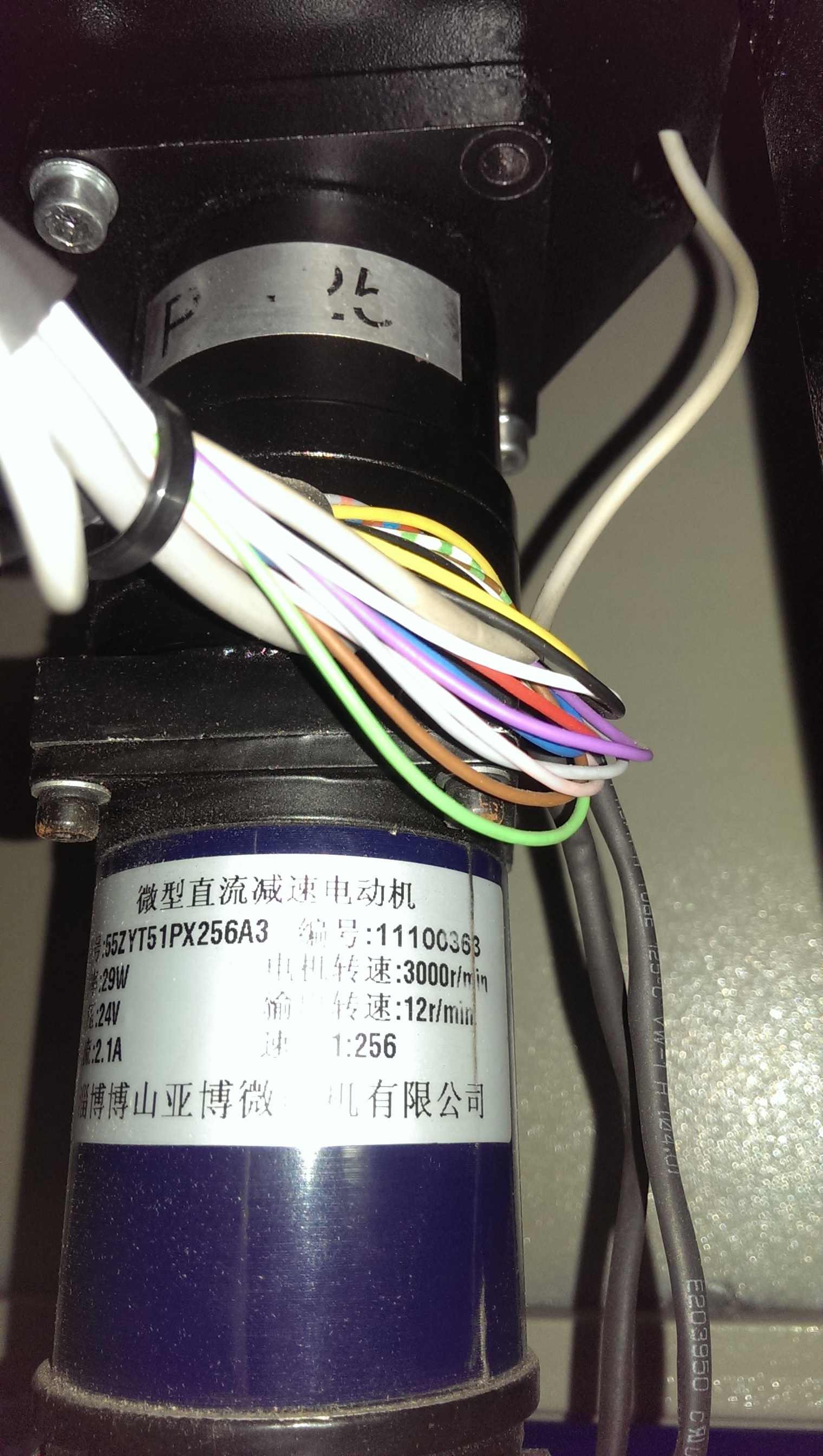

Dziś dotarło wrzeciono mam też kilka fotek mechanizmu magazynka ... solidnie wykonany nic się nie uginało ... no i sama obrotnica była na mechanizmie z przekładnią planetarną czy ktoś wie coś o tym?
Zastanawiam się czy nie trzeba blokować talerza podczas odkładania narzędzia może zastosować przekładnie ślimakową.

Piękna zmieniarka, talerza raczej nie musisz blokować. ( a to serwo nie ma czasem hamulca?) Wjazd wrzeciona od boku nie powinien go obrócić. Te łapki plastykowe łatwo się rozegną by przyjąc oprawkę. Co do samych oprawek to szukaj na allegro np. Masterwooda lub faktycznie kupuj u kimli. Nie bierz tych z allegro po 140zł, bo jaka cena taki towar. Ja mam takie tanie tylko dwie i używam ich do wiercenia w kamieniu, bo szkoda wrzeciona by kręcić nimi na wyższych obrotach. Oprawka markowa zdecydowanie lepiej jest wyważona co przysłuży się wrzecionu. Jakiej mocy jest to colombo?

4kw i 24000RPM
Teraz mam zwykłem 3,7 i w zupełności mi wystarcza.
To co zrobiłem na fotce ma bardzo ciekawy sposób blokowania...
Możesz mi jeszcze podpowiedzieć co mam sprawdzić przy zakupie tych opraw narzędzia bo mam w instrukcji zapisane tylko DIN69871 ale jest jeszcze coś takiego jak SK czy to wymiar krawędzi stożka czy co innego?
Czy w zestawie z taką oprawą jest też ten grzybek za który jest to wszystko chwycone...? (od góry)
Mam nadzieje że ta fotka przedstawia coś co nie jest jakoś patentowane czy coś

Mechanizm maltański, dość często stosowany przy magazynkach talerzowych.

Pewnie można, choć nie wiem kto może w Polsce to produkować lub dystrybuować.
Ale nie jest problemem wykonać sobie taki mechanizm.
Na jutubku widziałem kiedyś że ktoś rzeźbił sobie na bazie tego mechanizmu własny magazyn narzędzi. Poszukaj pod nazwą "Malta mechanism" albo "Geneva mechanism".
