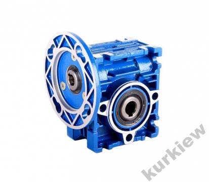

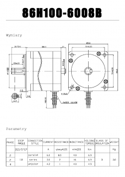

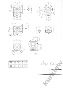

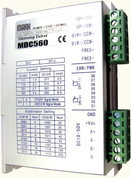

Rozochocony szybkimi odpowiedziami postanowiłem zakupić:
- Silnik krokowy 6.9Nm 6A lub 6A 8-p CNC
- Sterownik MDC560 silnika krokowego 6A 50V CNC
- Przekładnia ślimakowa Motoreduktor PMRV030 (NMRV) z przełożeniem 10
a ktoś może wie gdzie mogę znaleźć jeszcze te ISO25 bo ta cena colombo to trochę mnie...

Coraz więcej składników na półce...
Czy między przekładnią ślimakową a silnikiem krokowym warto montować sprzęgło? zastanawiam się czy to obowiązkowy element...
Coś jest niemożliwe do czasu... gdy przyjdzie ktoś kto nie wie że jest to niemożliwe i to zrobi :-D
Posty: 17325
#33
Post napisał: kamar » 02 sie 2014, 06:24
Nie warto. Nic nie da a komplikuje połączenie.

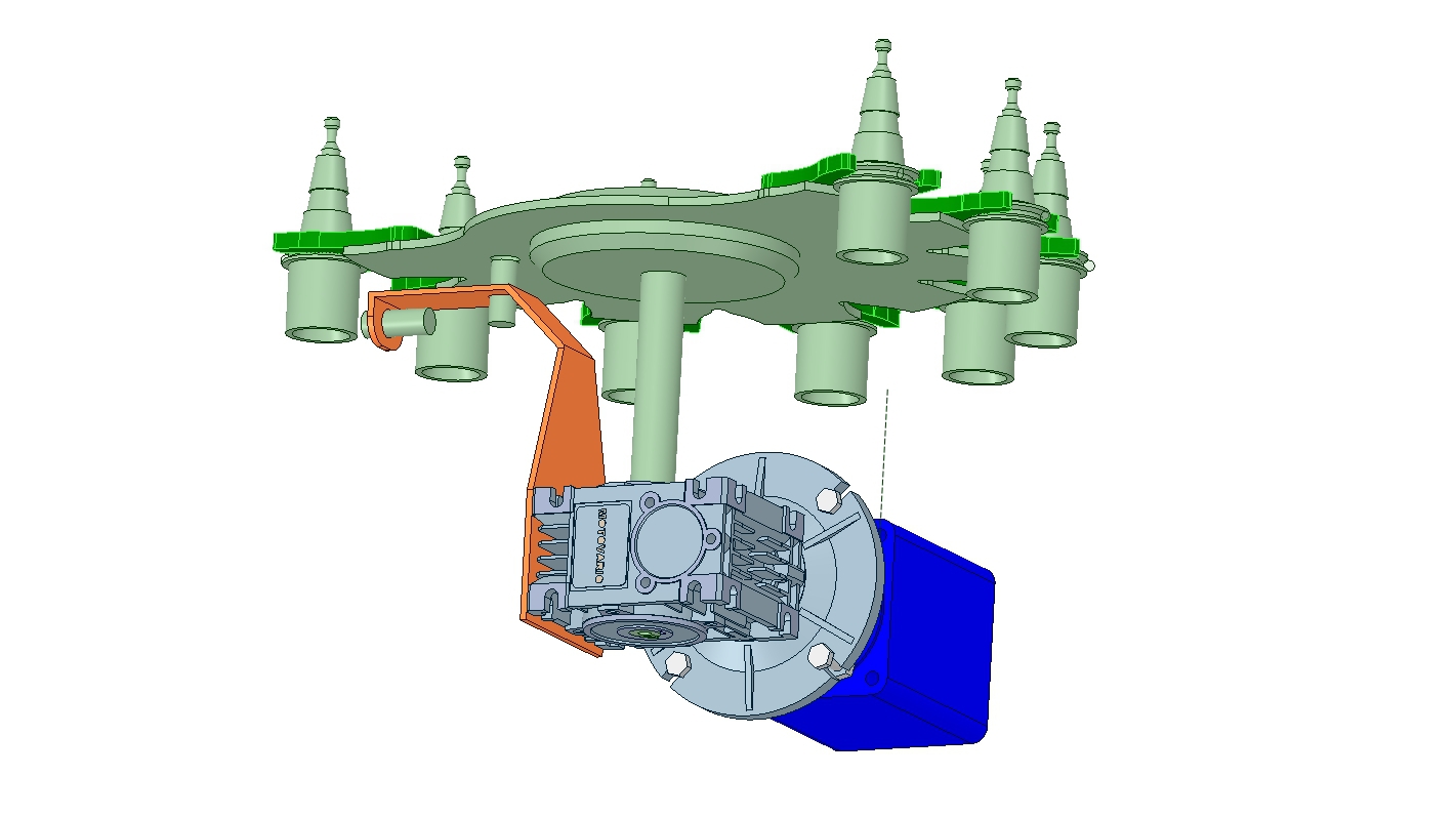

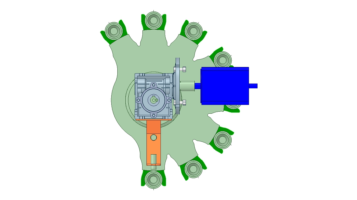

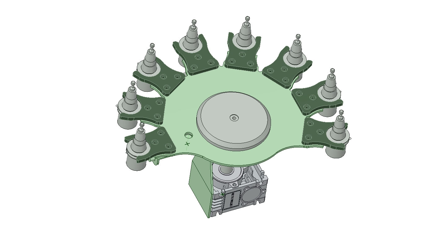

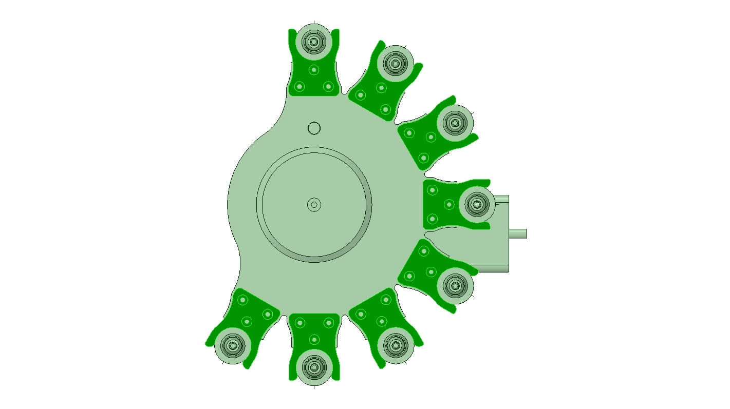

Post napisał: mitek » 11 sie 2014, 00:14
Czekam na opinie :)
Niestety z braku czasu tak wolno rysuję....
Pod obrzaskami PDF 3D
Magazynek CNC DIN69871 SK 25 pełne kolo 10.08.2014.pdf
PDF 3D
(435.89 KiB) Pobrany 288 razy

Post napisał: Tomciowoj » 11 sie 2014, 07:31
Nie obawiasz się zbyt dużego luzu kątowego przekładni ślimakowej? Może planetarna np. Alpha z mniejszym luzem?

Post napisał: mitek » 11 sie 2014, 11:11
W ostateczności myślałem o dołożeniu przekładni maltańskiej (starczy miejsca nad przekładnią.
Na wstępie będę obracał talerz w jednym kierunku a jeśli już jakiś luz jest to na wałku pierwotnym a nie zdawczym więc może nie będzie tak źle.
Niestety to dość budżetowe rozwiązanie więc planetarna odpada a nie chciałbym używek montować bo kiedyś się rozpadnie i może nie być wtedy super oferty.
