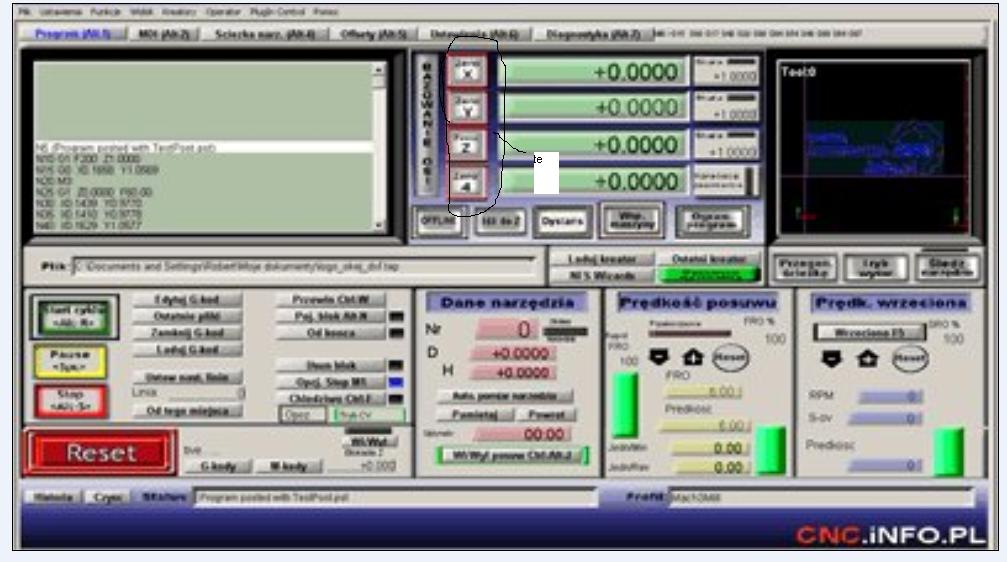

Trochę chaotycznie napisałeś. Offset to masz na myśli bazę materiałową? A lampki?
schody.sek
Posty w temacie: 26
Posty: 48
Rejestracja: 17 cze 2012, 00:46
Lokalizacja: zach pom
Re: mach3+enkoder
#36
Post napisał: schody.sek » 15 mar 2019, 15:22
pisząc o offsecie miałem na myśli bazę materiałową. ta przyciski do zerowania osi maja podświetlenie. jak się zrobi auto zero to świecą się na zielono a jak się tylko włączy macha to świecą się na czerwono. to te lampki miałem na myśli
lepi
Posty w temacie: 22
Posty: 1556
Re: mach3+enkoder
#37
Post napisał: lepi » 15 mar 2019, 17:51
Ok, to takie bazowanie bez krancowek. Pewnie tam gdzie akurat stoi to przyjmuje zero maszynowe. Postaram sie to ogarnac.
