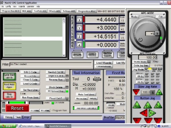

Mam taki enkoder.
http://www.cnc-winckler.de/Mach2/Page10 ... 10963.html
(pytanie #3)
Podłączam go wg zamieszczonej instrukcji obsługi (z linku)
Czyli tak:
2piny z lpt (12 i13) kanał A i B
+-5V
CONFIG>PORTS AND PINS -Encoder #3
CONFIG>ENCODER SETUP - Encoder #3 - pin 12,13
CONFIG>ENCODER SETUP Encoder #3- 100imp.
Później restart (na wszelki wypadek) ,
panel"ręcznie" >jog > tryb posuw (alt+A)
Teoretycznie wszystko powinno działać praktycznie nie rusza z miejsca, bez różnicy czy przez optoizolacje czy bezpośrednio do lpt. Taka sytuacja ma miejsce na machu2 oraz 3.
W czym szukać błędu ?

nigdy nie podlaczalem enkodera do macha, czy sygnal wejsciowy do kompa powinien byc analogowy czy cyfrowy?
[ Dodano: 2006-12-04, 03:41 ]
wlasnie poczytalem istrukcje i chyba tlumacz byl jednak dobry, bo po angielsku tez wiele nie pisza na ten temat. bardzo ogolnie.
ile puslow (nie klikniec) daje to koleczko na obrot 100 czy 1000 (bez kwadratury)?
nie wim jak w mach2 ale w mach3 jesli wcisnie sie klawisz TAB to pokaze sie MPG na ekranie gdzie tez mozna cos ustawic za pomoca przycisku MOD (gorny lewy rog) i CAL (gorny prawy rog) wyswietlonego MPG
to samo mozna zrobic idac do CONFIG/CALIBRATE MPG
