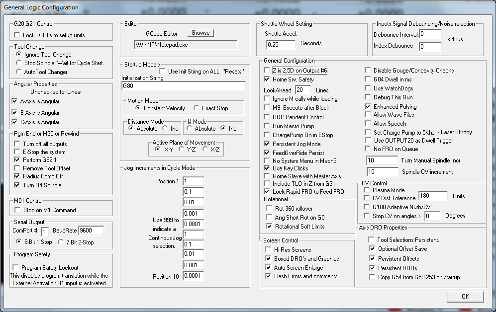

U mnie nie działa M10 w żadnej kombinacji ani M10 i w makro ActiveSignal ani M10P1 - M10P7 a przyznam że przydały by się te komendy do np zmniejszenia mocy lasera czyli grawerka a potem wycinka w jednym gkodzie ( Płyta zwykła LPT i przez to nie ma pwm)
Może coś w general config ?
Zaznaczenie Z is 2.5D nic nie zmienia.

Czytaj z zrozumieniem.
Z 2.5 jest wbudowane =>> Output#6 zależne od wysokości Z
M10P1 M11P1 P1 ... P6 jest wbudowane
Version R3.043.066
Jak nie masz wyjść Output#1 lub Output#6 skonfigurowanych to nie działa.

Wyjścia mam skonfigurowane . M3 i M5 w makro zdefiniowałem ActiveSignal(output1) DeActiveSingal(outout1) i tak samo 2 i to działa.
Ale M10 w żadnej wersji nie zapala w diagnostic output1 lub output2. (nie mam pod ręką cnc to na sucho sprawdzam)
Testuje na Version R3.042.037
Ale już znalazłem wyjście. M31 M32 M51 M52 zdefiniowałem na output1 i output2 i działa i nawet bez zwłoki ;)
