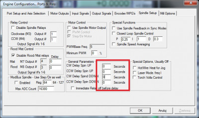

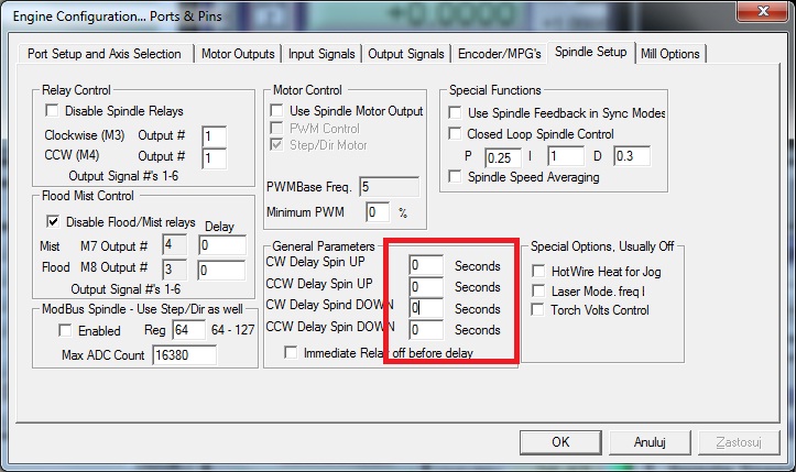

Laser włączam komendą M3 ActivateSignal(7) ale Mach czeka na rozpędzenie wrzeciona.
Wykasowałem już w ustawieniach czekanie 1 sekundę ale może jeszcze coś można przyspieszyć ?

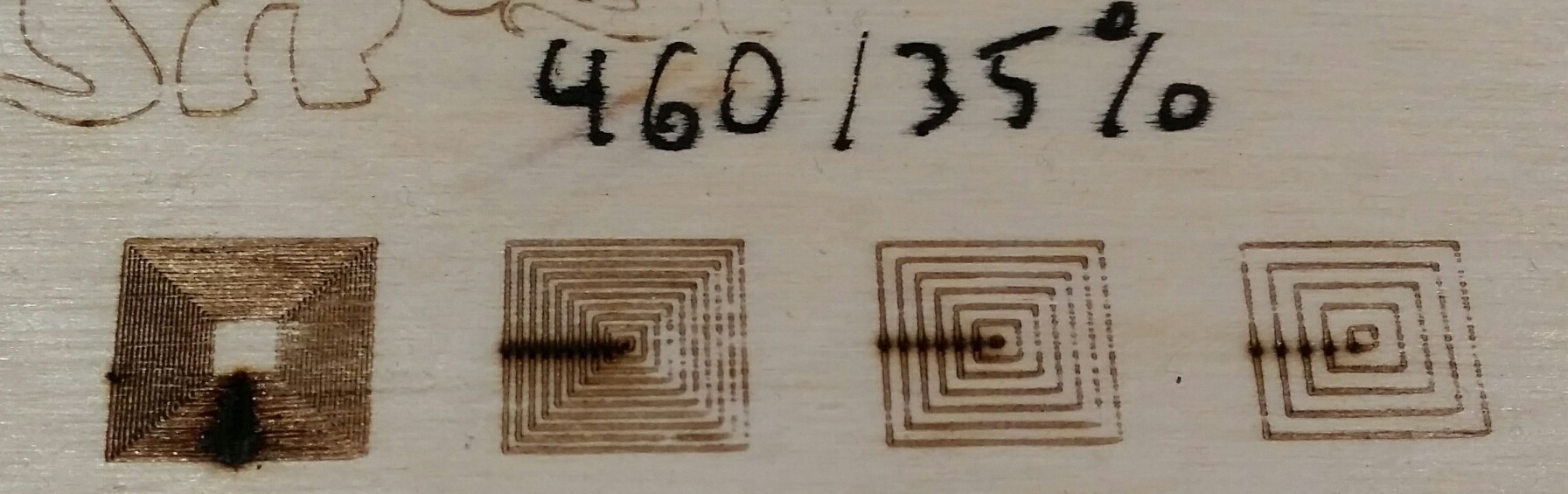

A tak wygląda test wypełnienia. Widać gdzie laser się włącza i chwile czeka.
Jak nic się nie da zrobić to ogarnę to w swoim sterowniku PWM ale wolał bym to w machu ustawić.
W Mach3 wybieram profil EndMill ale to chyba nie ma znaczenia.

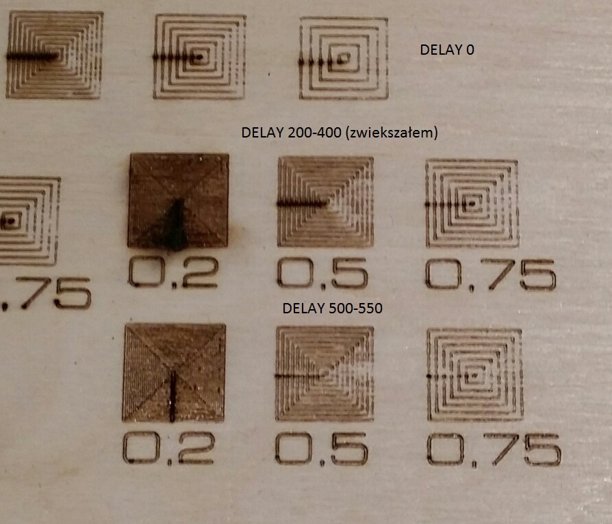

Z Machem się nie udało. Dodałem u siebie zwłokę przy zapalaniu lasera.
Przy opóźnieniu 600ms powinno być znośnie jak na amatorską maszynkę.
Graweruje na gotowo ze zwłoką 600ms ale to potrwa
A to testy z zwiększaniem czasu:
