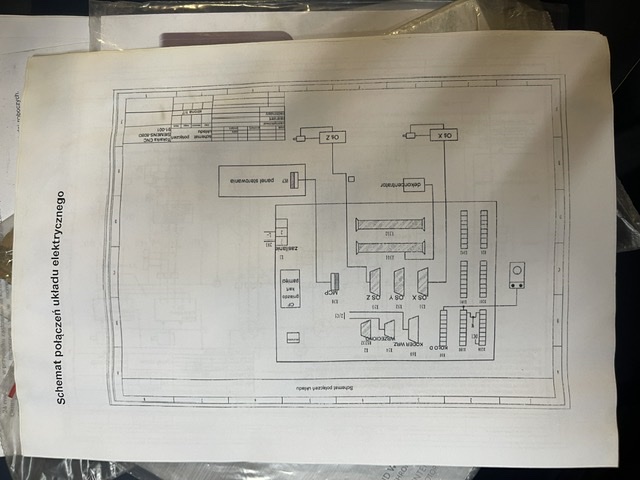

Brzmi strasznie - kieszenie sygnałów logicznych. Nie ukrywam ze mocny w tym nie jestem. Będę to robił pierwszy raz. Schematy mam tylko takie: Obrazek

Czy nie został uszkodzony jakiś przewód, wygląda to tak jakby był brak sygnału przy 8 gnieździe. Czy dzieje się tak również gdy wybieramy gniazdo 8 ale w trybie MDA na przykład
T03
T01
T08
M30
Maszyna zachowuje się tak jakby nie otrzymywała sygnału do zmiany kierunku i zaryglowania na T 08 tylko kręci dalej czekając na sygnał z enkodera.
Błąd który wywala jest związany ze zbyt długim czasem wybierania narzędzia a nie z nieprawidłowym pozycjonowaniem już po zablokowaniu głowicy.
Czy zawsze te same gniazda czy losowo na różnych.
Sprawdził bym jednak połączenia elektryczne.
