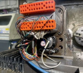

Po wykonaniu odkręcenia bo śruba była luźna wyskakuje mi błąd 700025 brak sygnału pozycji narzędzia.

Ustawiam enkoder i do 4 narzędzia mam a potem znowu błąd. Jest jakiś sposób żeby dłużej czekał na odczyt narzędzia? Nie zaznaczyłem jak ułożony był enkoder i teraz się bawię 😔
Dodane 2 godziny 52 minuty 1 sekunda:
Nie da rady ustawić tego enkodera. Dochodzę do zmiany narzędzia z 7 na 8 i zaczyna się obracać po czym wyskakuje błąd „Brak komunikacji pozycji narzędzia”. Macie jakieś pomysły?

Nie wiem jak chińczyki ale enkodery do głowic np. Heidenhaina mają wyprowadzoną na obudowę diodę LED, wtedy ustawienie jest dość proste - ryglujesz głowicę na pierwszej pozycji a potem ustawiasz enkoder tak żeby dioda świeciła.
Ewentualnie miernik uniwersalny w rękę i ustawienie enkodera na podstawie sygnałów z niego wychodzących.

Niestety brak diod. Enkoder: WXJ 14 8 18 G24C. Czy da się odczytać wartość która daje na sinumerik 808d? Może tam zmienię wartość na narzędziu 8 i będzie Ok. Bardzo proszę o pomoc bo maszyna stoi 2 dzień a serwis ma gdzieś…

DamianKondrak pisze:Czy da się odczytać wartość która daje na sinumerik 808d?
To zależy czy sterowaniem głowicy zajmuje się Sinumerik czy robi to osobny sterownik, któremu Sinumerik jedynie zadaje pozycję. Można to sprawdzić w dokumentacji elektrycznej. W niej również są opisane wejścia, na które wchodzą sygnały z enkodera jeśli występuje pierwszy z podanych wyżej przypadków .
DamianKondrak pisze:Może tam zmienię wartość na narzędziu 8
Nie jesteś w stanie nic zmienić, jedyna możliwość żeby maszyna ruszyła to poprawne ustawienie enkodera głowicy.

Zwykłym miernikiem można zmierzyć sygnał z enkodera. Wyregulować można porównując wybór danego narzędzia z obu kierunków obrotu.
Można też zrobić sobie przyrząd do wyświetlania wszystkich linii enkodera.

U mnie wyglada to tak jak na zdjęciu.
