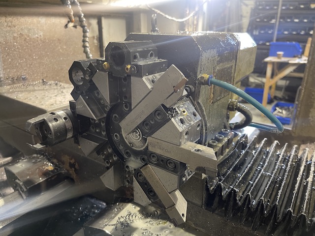

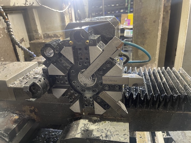

Panowie i Panie,
Tak jak w temacie, mam problem z luzem na głowicy narzędziowej. Dokładnie chodzi o luz widoczny na filmiku:
https://mega.nz/file/zhNGlSBB#k5uJLCZ3- ... 6D_tSC6emU
Jak widać luz występuje tylko na narzędziach 1 i 7. Największy występuje na narzędzi 1 [ustalającym]. Tokarka CKT 400x750 - chińczyk. Nie ma tabliczki znamionowej na głowicy ale podejrzewam że jest to BWD8F-63-05 firmy YASUN. Nie wiem czy warto rozbierać całą głowicę i szukać przyczyny czy jest jakiś sposób na wyregulowanie tego. Dodam że zmieniałem wartość w oprogramowaniu [DANE MASZYNY] [SINUMERIC 808D] na "kanale" 14510[21] z wartości 15 na wartość 20 i niestety nic się nie poprawiło. Macie jakieś pomysłu jak rozwiązać ten problem?

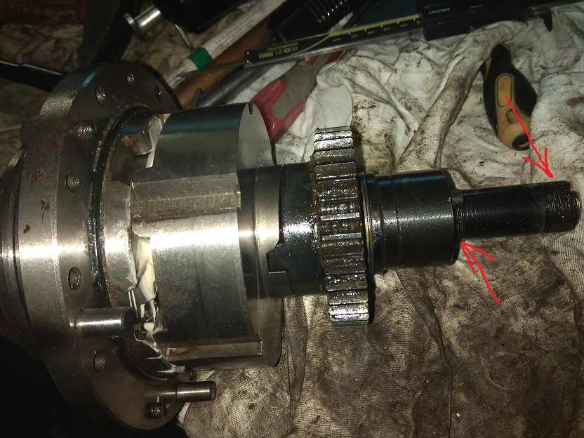

Re: Luz na głowicy narzędziowej CKT 400x750
Post napisał: qerc » 01 cze 2022, 22:10
Jeśli jest konstrukcja podobna do mojej to taki luz reguluje się nakrętką z tyłu od strony enkodera, który trzeba najpierw zdemontować.
Miejsca zaznaczone strzałką to gwint z nakrętką którą można regulować luz.

DamianKondrak pisze:Nie wiem czy warto rozbierać całą głowicę i szukać przyczyny czy jest jakiś sposób na wyregulowanie tego.
Mogę się mylić ale nie sądzę żeby dało się to wyregulować "z zewnątrz". Na moje oko albo krzywka blokująca głowicę się zużyła/uszkodziła albo któreś sprężyny dociskowe wieńca pękły lub się odgniotły i tarcza jest dociskana nierównomiernie.
Post napisał: qerc » 01 cze 2022, 22:33
Sprężyny nie mają nic do tego, one mają ją tylko rozryglować natomiast blokowanie jest poprzez krzywkę i jeśli się wyrobiła to wymaga regulacji.
Co do rozbierania całej głowicy to nie ma potrzeby, wystarczy zdjąć tylną pokrywę i enkoder.
Post napisał: DamianKondrak » 02 cze 2022, 17:14
Głowica wygląda tak. Wydaje mi się że jest bardzo podobna.
Post napisał: qerc » 02 cze 2022, 20:23
Rzeczywiście podobna.
Trzeba zdjąć pokrywę, na górze jest silnik a poniżej enkoder, w mojej na tej osi jest rolka a w niej otwór w którym jest mały wałeczek który łączy enkoder z osią, gdy go zdejmiemy mamy dostęp do nakrętki i prawdopodobnie trzeba ją dokręcić ale nie na siłę i zablokować specjalną podkładką która wcześniej odginamy lub jak w moim przypadku (była nie dogięta) musimy tylko dogiąć po dokręceniu.
