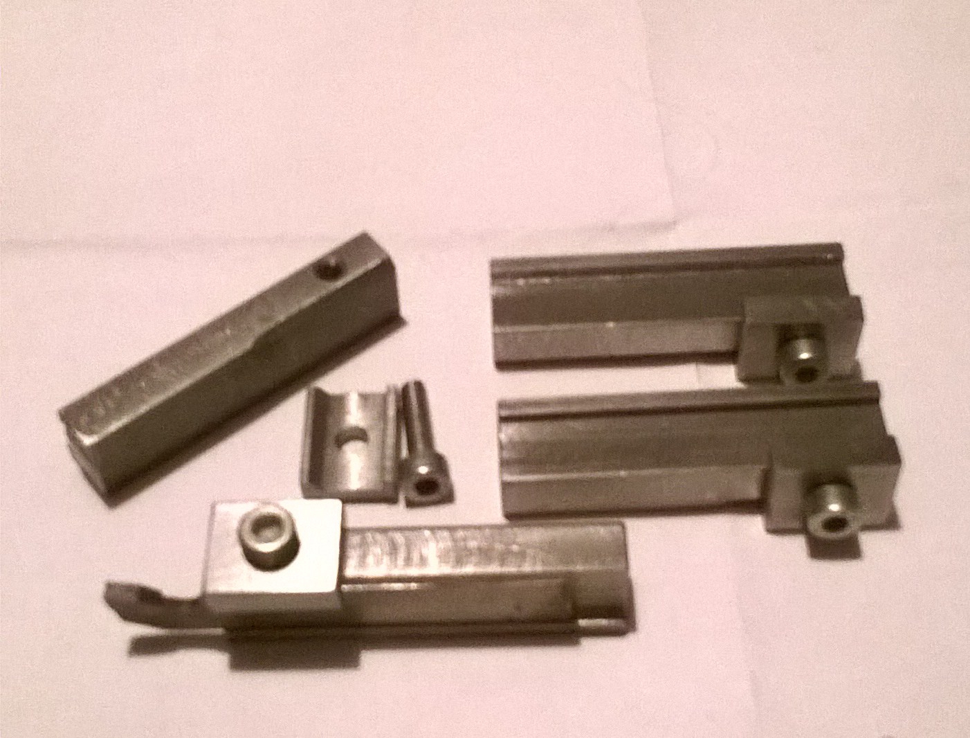

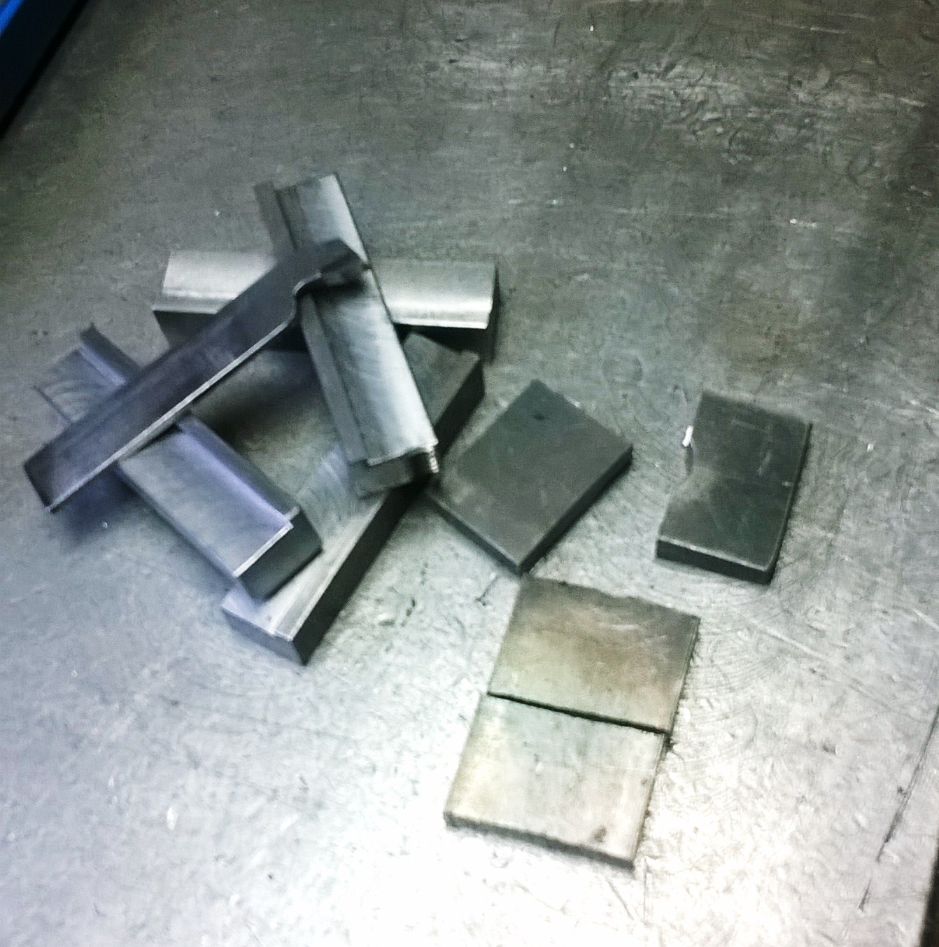

Wczoraj znalezione w necie, dzisiaj próba. Dobry pomysł na wykonanie tanim nakładem finansowym przecinaków. Miałem akurat taką piłę bez paru zębów.
Pierwsza próba wylutowanie węglików za pomocą tego palnika. Bez problemu. Ząb nagrzewa się do koloru czerwonego, szczypcami zdejmujemy węglik. Następnie rozciąłem piłę na ćwiartki.
Gumówką odciąłem jeden segment w kształcie noża przecinaka. Zaostrzyłem nożyk i próba przecinania. Nóż zamocowałem bezpośrednio w imaku dociskając śrubami. Nie mam jeszcze zrobionej oprawki. Wynik bardzo dobry.

Zrób jak najszybciej oprawkę, bo takie mocowanie cieniutkiego trzonka nie jest pewne, jedno poderwanie i pryśnie na bok (szkoda się skaleczyć). najlepiej jak do listew tnących z zaciskiem z góry, albo bocznym.

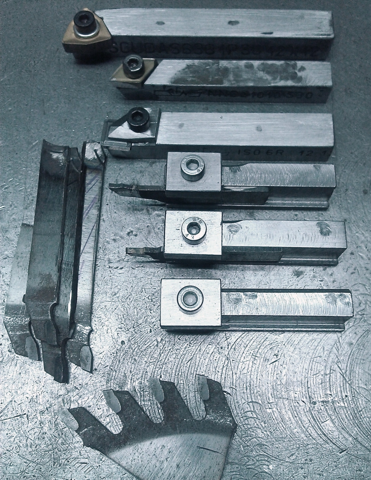

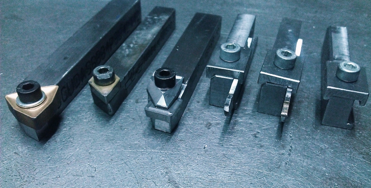

Dzisiaj po południu "wystrugałem" 4 oprawki do noża przecinaka. Przecinaki będą z powyższej piły tarczowej. Oprawka bardzo prosta i robiona pod mój imak. Wzorowałem się na oprawce podanej linkiem powyżej.

No i super, przynajmniej będzie pewnie trzymać, ustawić do osi czy czoła łatwiej.
Bo w poprzedniej wersji mocowania to wystarczy chwilka nieuwagi i... Obrazek

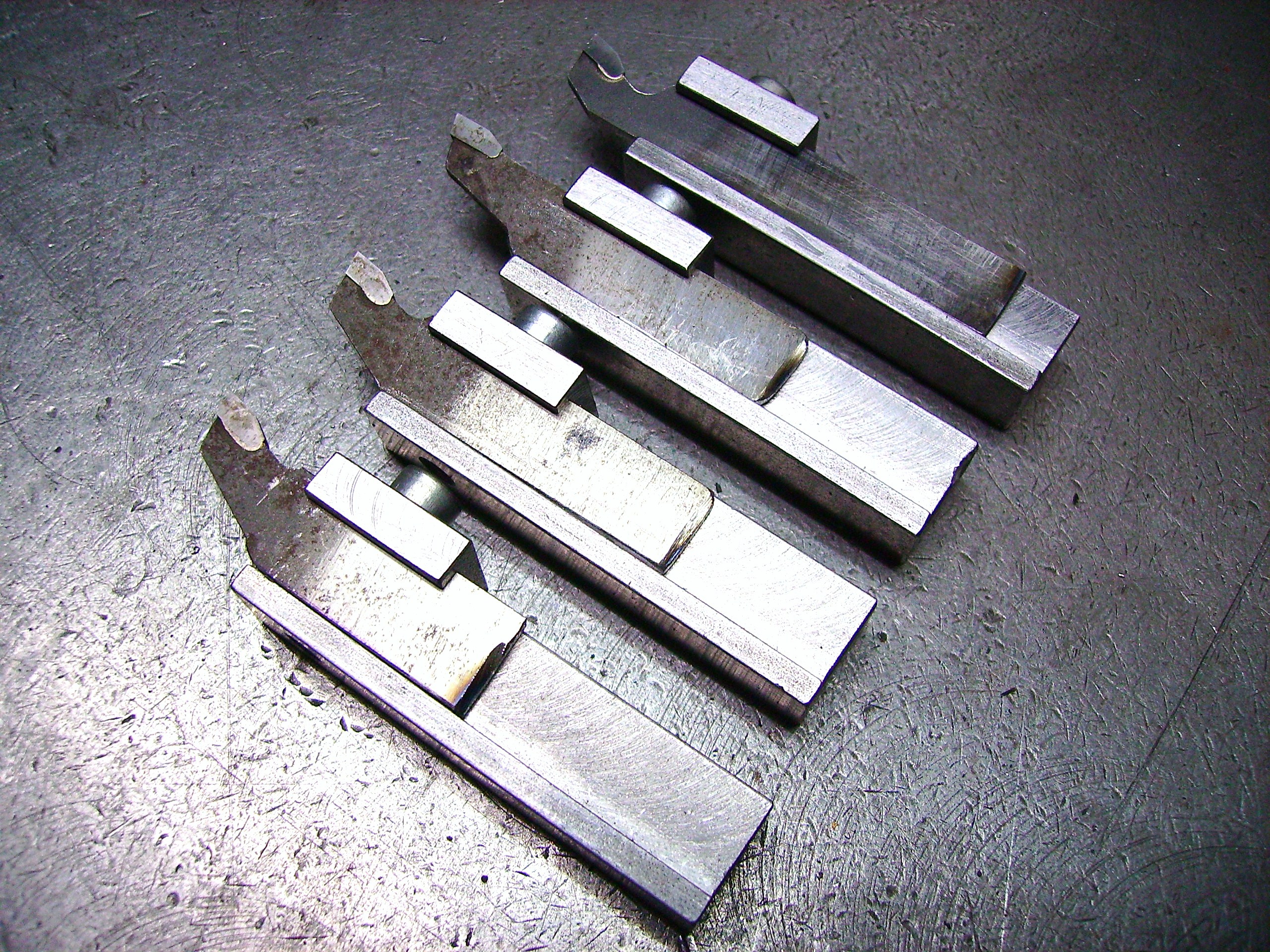

Na początek cztery przecinaki z piły widiowej do drewna, w oprawkach. Jeszcze surowe nie ostrzone.

No i pięknie. Pocieszy się kolega.

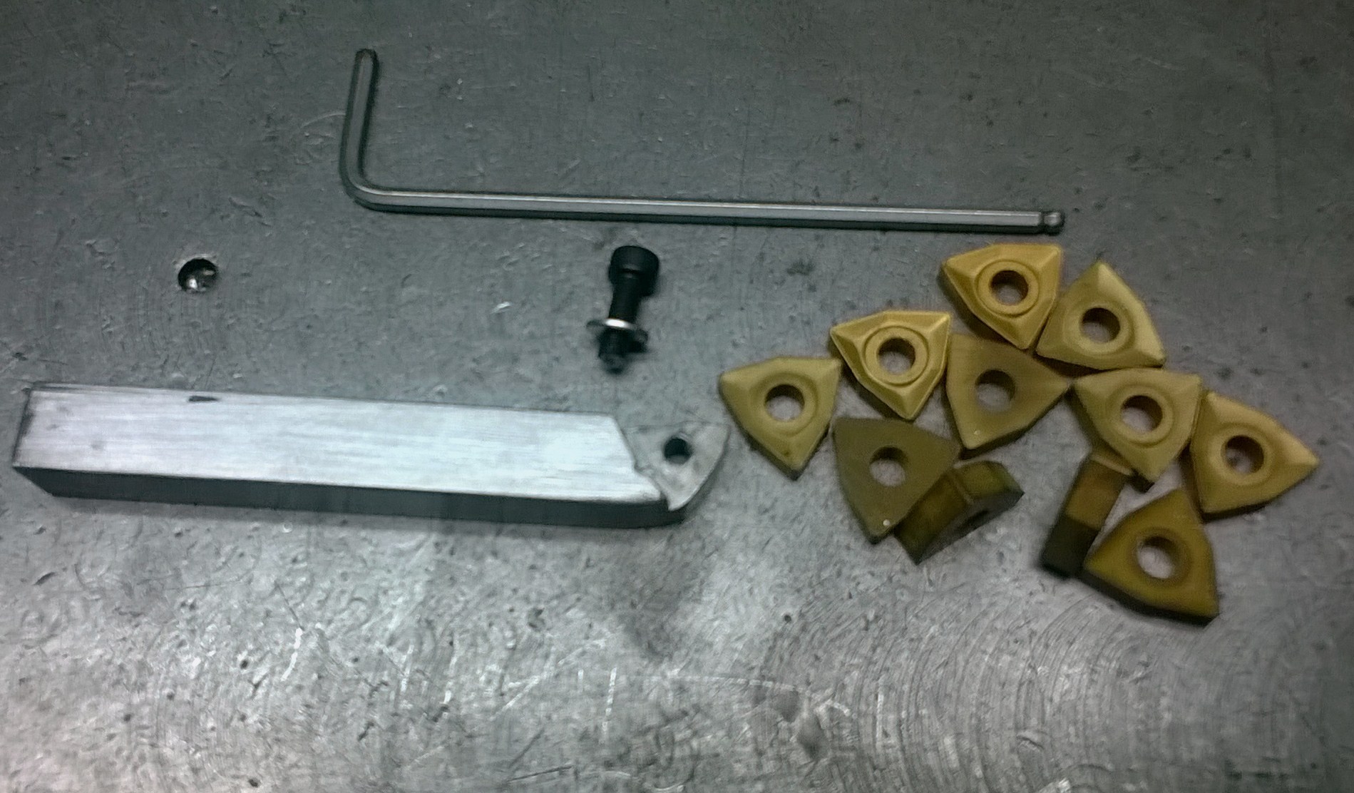

Post napisał: grawer » 01 lis 2016, 01:14

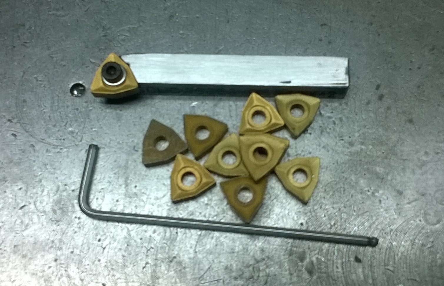

Dorobiłem w wolnych chwilach jeszcze parę oprawek. Płytki widiowe kupione po cenie złomu.
Kwadratowe czarne po 1.5zł, a złote trójkątne to po 2zł.
ObrazekObrazek
ObrazekObrazek
Posty: 12382
#20
Post napisał: RomanJ4 » 01 lis 2016, 08:48
Jeżeli mogę na coś zwrócić uwagę - w zasadzie poza konstrukcjami do szczególnych zastosowań, płytka skrawająca z uwagi na kruchość nie powinna "wisieć" w powietrzu, cały lub prawie cały jej spód pod krawędzią skrawającą powinien być podparty, opierać się na trzonku lub płytce podporowej (zwłaszcza w przecinakach). W każdym razie część niepodparta powinna być jak najmniejsza.
Przy naszych amatorskich zastosowaniach siły skrawania co prawda nie będą raczej jakieś ekstremalne, i ryzyko "oberwania" spieku jest nieduże, zwłaszcza płytek wysokich, ale o ile to możliwe należy tego przestrzegać..
