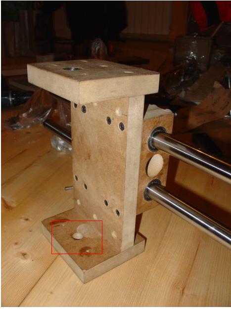

Mój pierwszy ploter, oś Z od strony silnika.
mógłby ktoś wrzucic jakieś zdjęcia jak to ma być zrobione. Zrobiłem coś takiego, czy dobrze?

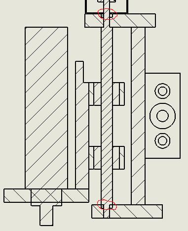

grze
Post napisał: grze » 27 gru 2010, 15:21
to jest część górna osi Z od strony silnika. Wymiar fi 8 będzie wpuszczona śruba a to podwiercenie 16 x 5 to pod łożysko

Post napisał: pukury » 27 gru 2010, 16:57
witam.
na tym będzie wisiało trochę masy - silnik , mocowanie silnika , itp .
więc może lepiej by było dać w tym miejscu 2 łożyska - albo jedno zwykłe i drugie oporowe .
a u dołu 1zwykłe i po sprawie .
osobiście radziłbym zastosować jakieś proste oprawy do mocowania łożysk , jest możliwość manewru .
trzeba raczej brać pod uwagę że wszystko tak osiowo nie wyjdzie i taka możliwość - troszkę w prawo . lewo się przyda .
pozdrawiam .

grze
Post napisał: grze » 27 gru 2010, 19:41
Czy mógłbyś zaznaczyć na rysunku? to jest przekrój całej zetki, na czerwono zaznaczyłem zamontowane przeze mnie łożyska
[ Dodano: 2010-12-28, 13:41 ]
Czy łożysko /zdjęcie, czerwony kwadrat/ powinno być zamontowane na górnej powierzchni czy dolnej powierzchni?
