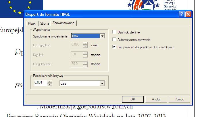

Posiadam ploter termiczny ThermoCut do wycinania w styropianie.
Często wycinam litery. Ale mam problem piszę je w corelu i eksportuję do plt.
Dlaczego litery wychodzą mi kanciaste np. a,e,c,o,p... Tam gdzie mają być okrągłe są widoczne kanty???
Jak mam to zlikwidować?

Przy eksporcie do *.plt wartość w okienku "rozdzielczość krzywej"
powinna zostać zmniejszona, np. jak tutaj.
Pliki wynikowe będą większe ale dokładność odwzorowania krzywej
również wzrośnie.

Ja już patrzyłam i w okienku eksport do plt mam cały czas 0.0 cm

Zdaje się, że Corel woli aby była tam wartość w calach,
np. jak na zrzucie z ekranu...
Cyrki się również zaczynają, kiedy wielkość pliku
dla pojedynczej krzywej jest za duża:
- Corel zaczyna wtedy upraszczać kształt
- w pewnych miejscach zamiast krzywych
pojawiają się linie proste

Widziałam właśnie, że cale są na ekranie więc spróbowałam u siebie, ale on cały czas sam zmienia na cm!!!
Wogóle nie wiem o co chodzi ale wczoraj pisałam litery w czcionce bookman old style i wyszły kanciaste, właśnie jakby składały się z odcinków.
Dzisiaj pisałam te same literki w tej czcionce i są piękne okrągłe... i ładnie wycięły się.
Widać, że na rysunkach z wczoraj są dość spore odstępy między węzłami, a na literkach dzisiejszych węzeł przy węźle co kilka milimetrów.
Może program szaleje...
