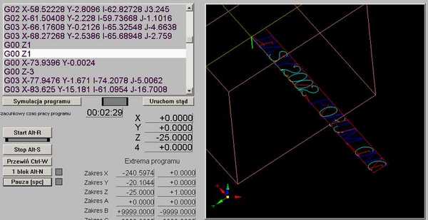

Witam . Mam pytanie zwiazane z grawerowaniem i frezowaniem liter. MACH 2 ma możliwość takiego grawerowania . Niewiem czemu na moim demku to nie działa. Na symulacji i na obrobce dzięcioli tylko w zecie zresztą widać jak przeskakuje w programie pomiedzy liniami z zapisem osi z. Generalnie poszukuje mozliwosci grawerowania liter ale nie metodą wierszowania czyli skan zdjęcia itp . Chce aby frezowało sam zarys liter .Mile widziane opcje na macha 2 i turbo cnc.

Mam ten sam problem,niby kod po wpisaniu jest ok.ale przez osie X i Y tylko "przelatuje" i rzeźbi tylko w osi Z...jakieś to dziwne albo ja też cos źle robię.Dlaczego mam nie wykorzystywać możliwości macha tylko kombinować na około...?

Jeszcze tego nie robiłem za pomocą samego Mach2
uzywam do generowania kodu innego programu
ale postaram sie zaraz to sprawdzić
[ Dodano: 2007-01-08, 20:48 ]
Panowie
Już sprawdziłem
Problem leży w generatorze kodu
generuje on liczby z przecinkami a potrzebujemy z kropkami

- nie jest to czasem problem ustawień regionalnych Windozy?

Pewnie tak
ale to juz najmniejszy problem
ważne że wiemy dlaczego nie działało

Jeśli chcesz aby program generował kropki zamiast przecinków zmień w ustawieniach regionalnych z przecinków (tak jest domyślnie dla windy) na kropki i problem z głowy

Do kitu, że Mach nie bierze tego pod uwagę. Mój maleńki programik PLT2CNC od zawsze konwertował od razu (znaczy bez pytania :lol: ) kropki na przecinki.
