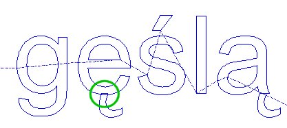

Bardzo dziękuję za linki. Sprawdziłem tylko jeden z tych programów - Deskegrave. Fajnie, że jest darmowy. Niestety dla moich potrzeb jest nieprzydatny z dwóch powodów. Pierwszy pokazuje rysunek L1.jpg. Otóż wiele liter jest utworzonych niewłaściwie. Spójrzcie na "ogonek", czyli polski akcent w literze [ę]. Jest podciągnięty za wysoko i wymaga skorygowania, zanim się weźmiemy za grawerowanie. Rysunek pokazuje część napisu:
Zażółć gęślą jaźń - napis testowy zawierający wszystkie możliwe polskie akcenty.
Na drugim rysunku (L2.jpg) pokazuję inną głupotę geniusza, który tworzył font o nazwie Arial CE. Zobaczcie na ilość węzłów i ich umieszczenie na prostej. Normalnie horror.
Brak mi także możliwości tworzenia ligatur i korekcji wielkości (większość fontów tworzona jest przez domorosłych literników i o liternictwie nie ma zielonego pojęcia).
Obiecuję w następnej wersji eduCADa (który będzie już cncCADem), że będzie można wprowadzać całe napisy (jak w Deskengrave) i konwertować je na krzywe. A do tego wszytke inne opcje z rysowaniem odręcznym, cięciem i sklejaniem obiektów, offsetem ścieżki itd. (jak w Dr. Engrave i CorelDraw).
Pozdrawiam Was.[/b]
Litera z "artefaktami" węzłów
Litera z "artefaktem" akcentu
