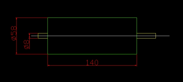

Post napisał: gmaro » 25 paź 2006, 15:04
oto wymiary serw :wink:
serwa wymiar.jpg (16.12 KiB) Przejrzano 989 razy
chomikaaa
Posty w temacie: 35
Posty: 988
Rejestracja: 19 cze 2004, 23:22
Lokalizacja: lodz
#163
Post napisał: chomikaaa » 25 paź 2006, 15:08
tak mam oscyloskop generator zasilacz lab(wlasnej konstrukcji) i koncowke uhu
sterowalem ja z generatora i dziala
moge pokazac zdjecia
ew filmik nakrecic ale problem jest bo przekroczylem limit na neostradzie i musze poczekac az mi licznik gb sie zzeruje bo tak cizko bede sie slalo na stronie
