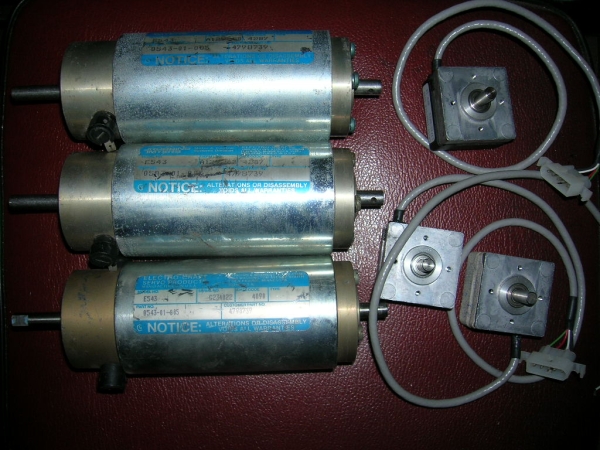

chomikaaa
Posty w temacie: 35
Posty: 988
Rejestracja: 19 cze 2004, 23:22
Lokalizacja: lodz
#157
Post napisał: chomikaaa » 25 paź 2006, 14:34
gmaro, ja tem mam serwa electrocraft i napiecie zasialania jest 0-60V 3,7A
mozesz podac symbol parametry wymiary tego serwa co masz?
gmaro
Posty w temacie: 47
Posty: 3667
Lokalizacja: zapytaj
#158
Post napisał: gmaro » 25 paź 2006, 14:38
Serva firmy Electro Craft (USA)
Moment znamionowy: 0,39Nm przy prądzie 4,1A
Moment maksymalny: 1,27Nm przy prądzie 12A
Prędkość znamionowa 3200 rpm
Napięcie znamionowe: 45V
a dla :
Prędkość znamionowa 4800 rpm
Napięcie znamionowe: 76V
tyle wiem o tych serwach a do tego enkodery :
Enkodery (Computer Optical Products USA) 1000imp/kanał, czyli 4000 zboczy na obrót wału, napięcie zasilania 5V
Tylko teraz brakuje mi kompletu sterowników uhu do nich..:(
chomikaaa
Posty w temacie: 35
Posty: 988
Lokalizacja: lodz
#159
Post napisał: chomikaaa » 25 paź 2006, 14:46
a jaka srednica osiki korpusu? dlugosc silnika
