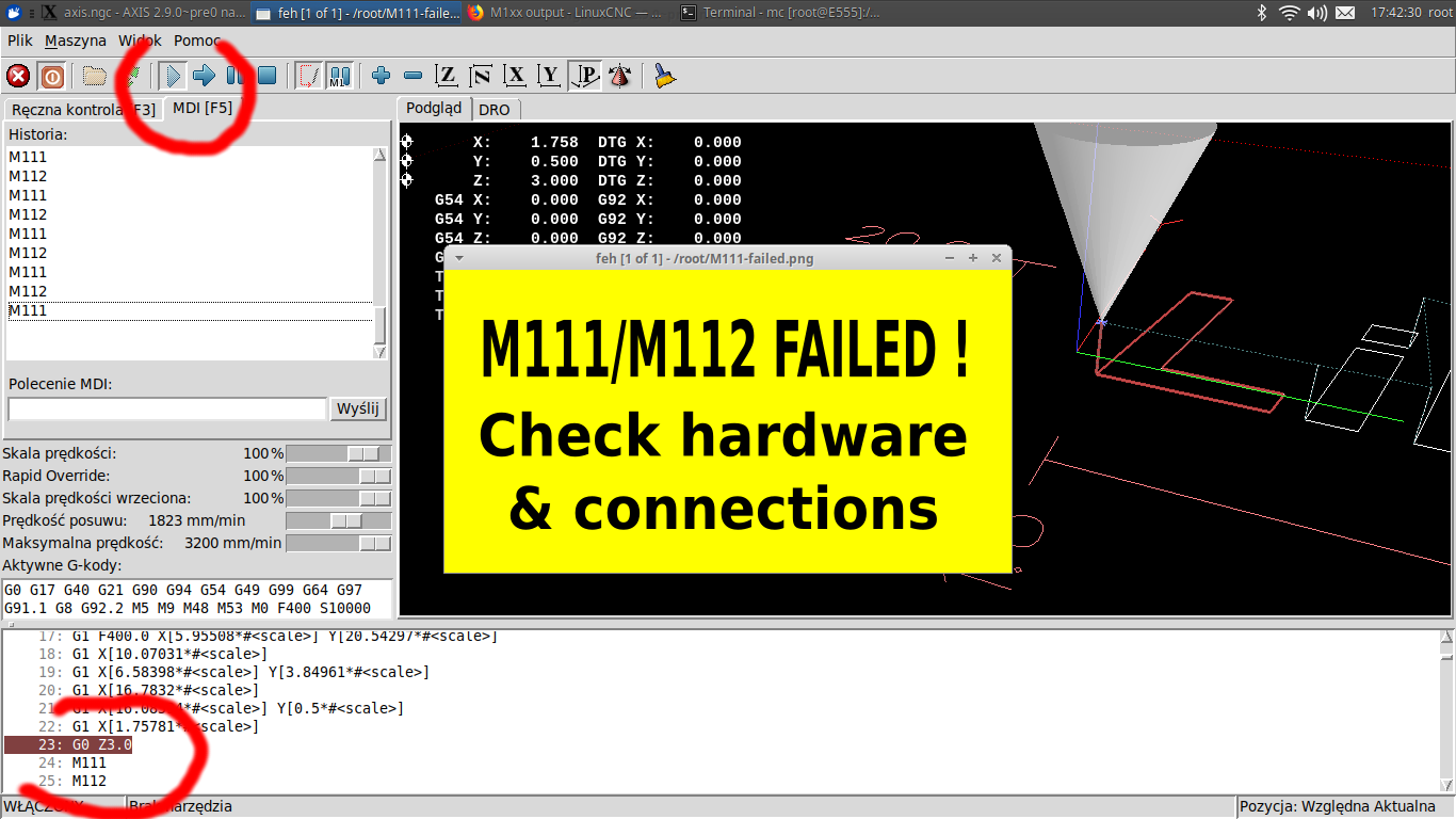

Różnica jest taka, że bez wpiętego do USB arduino linuxcnc się nie uruchomi i dzięki temu wiem, że wszystko jest ok. Mam prostą komunikację dwukierunkową z linuxcnc. Z modułami esp nie miałbym gwarancji, że mogę się z nimi połączyć.
Napisałem nowe skrypty, teraz przy braku komunikacji przerywa program i wyświetla błąd :
linuxcnc-ESP-01.v2.tar
(30 KiB) Pobrany 107 razy
Trzeba mieć zainstalowany ImageMagick, ale można wyedytować skrypty i użyć feh albo qview, te akurat przetestowałem.
