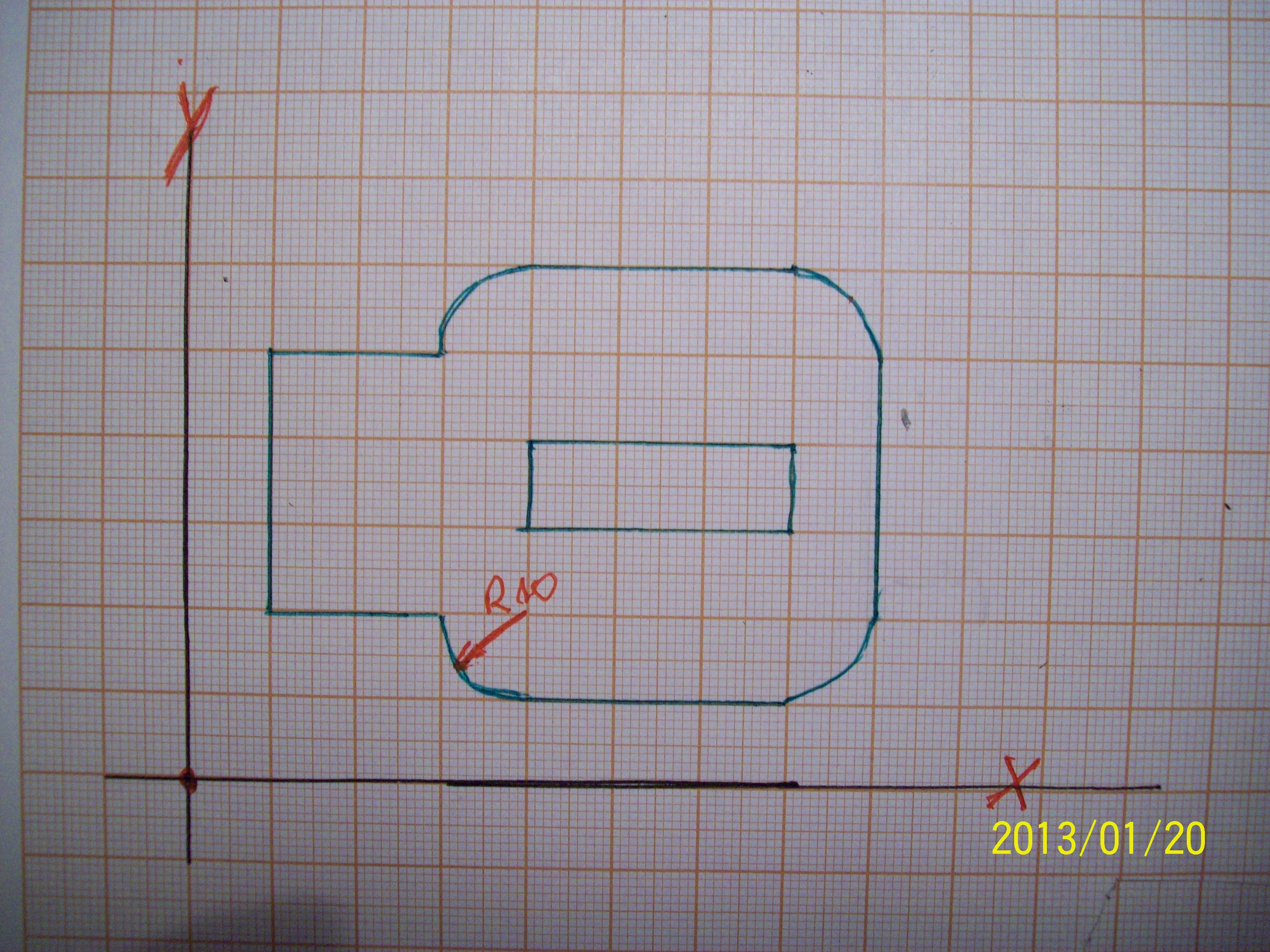

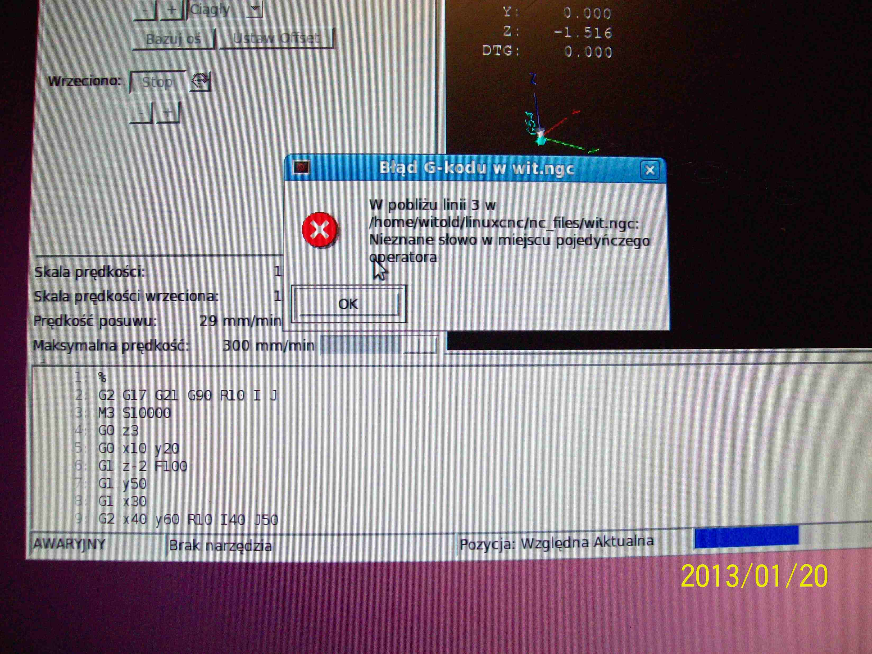

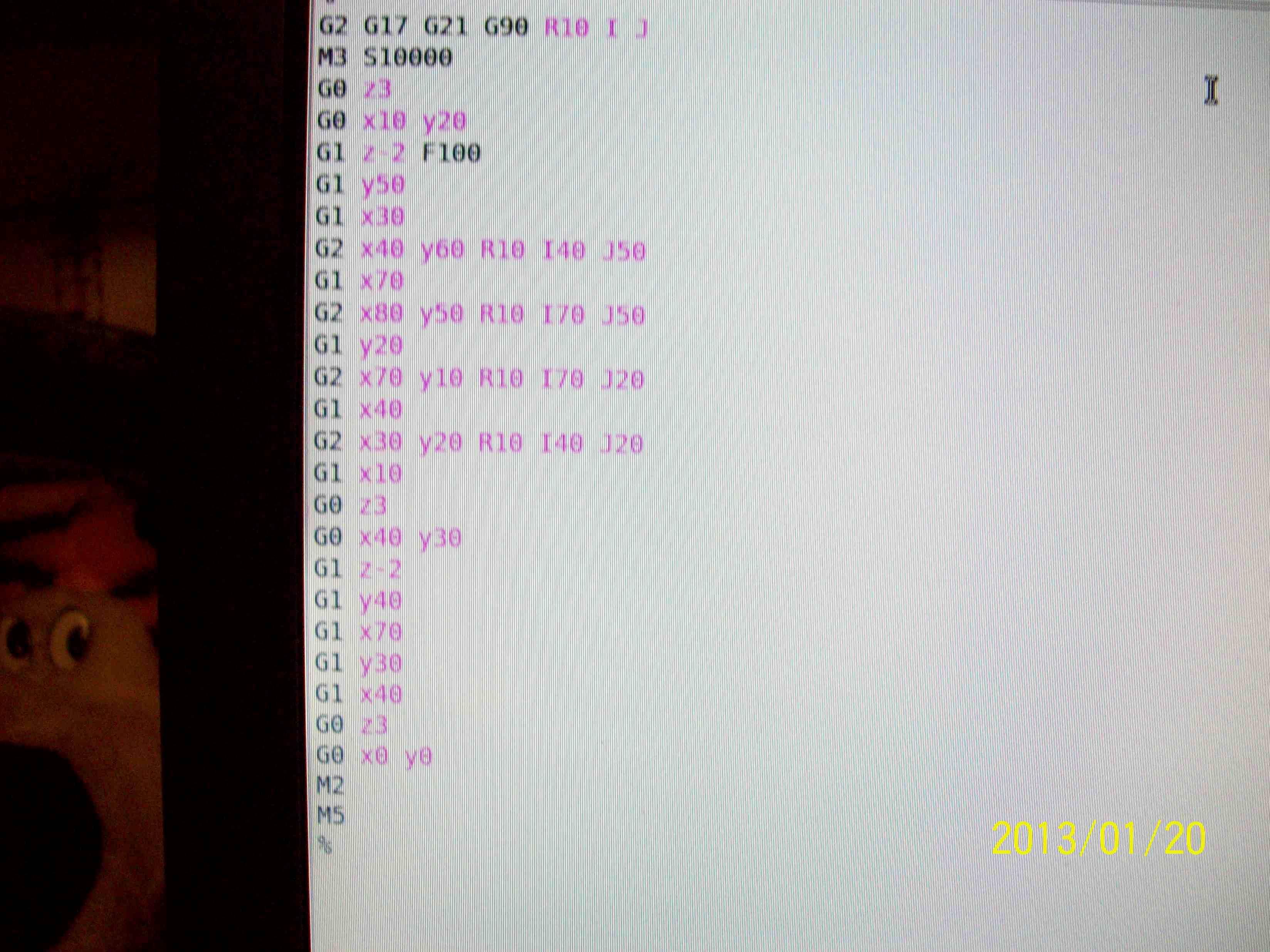

Post napisał: kazikowski » 20 sty 2013, 23:46
No i udało mi się .Zrozumiałem i potrafię już napisać kod do prostych linijek. Teraz czas na łuki.Dużo czytałem w dziale o g-kodach ale chyba nie wszystko dokładnie zrozumiałem .Narysowałem sobie taki detalik:
i do tego napisałem taki kod
ale jak widać to coś popieprzyłem
powiedzcie gdzie zrobiłem błąd
MlKl
Posty w temacie: 41
Posty: 3703
Lokalizacja: Błonie
#110
Post napisał: MlKl » 20 sty 2013, 23:58
A po co w linijce z g90 jest R i I?
