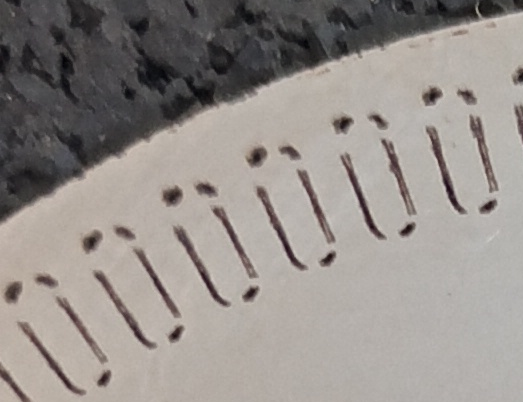

Znakowarkę fiber kupiłem z EzCAD, z którym od początku mam same kłopoty, ale dzisiaj przeszedł sam siebie...
Otóż straciłem trzy godziny i kawałek blachy, z którego chciałem wyciąć tarczę do enkodera.
Projekt w dxf, ale zaimportował się i sprawiał wrażenie, że wszystko jest ok.
Po wycięciu okazało się, że w szczelinach zostawił mi mostki (dwa niedocięte naroża po przekątnej prostokąta).
Nie dało się usunąć wnętrza szczelin bez pogięcia całości.
Pomyślałem, że problemem może być prostokątny kształt, więc poprawiłem projekt zaokrąglając naroża.
Przy cięciu tej nowej tarczy zaobserwowałem coś, czego nie mogę sfotografować, bo bliska podczerwień oślepia mi aparat i widać plamę zamiast ciętego kształtu...

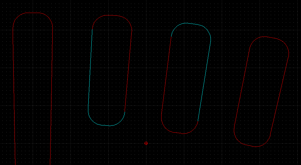

Spróbuję więc to wyjaśnić takim rysunkiem:
Otóż nie tnie jednego otworu, tylko na raz te linie zaznaczone na zielono, po czym obraca o tyle co potrzeba, ale nie docina końców i robi się mostek...

Zainstalowałem LightBurn w wersji trial i da się wykonać tę robotę.
Nadal jednak jestem ciekawy, czy nie ma jakichś innych kwiatków w tym sofcie...
