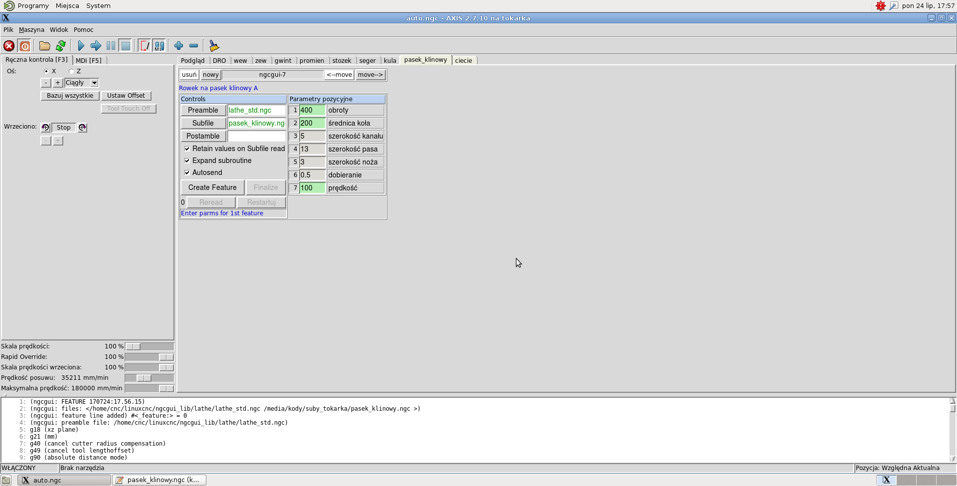

kamar pisze:wymiana chamskich pasów kombajnowych na delikatniejsze.
Jakby co to ja w malutkiej mam 3*13mm i wystarczają w zupelności więc to chyba optymalnie. Ale 2 to by bylo już za malo, a silnik mam 5.5 KW.

Post napisał: IMPULS3 » 24 lip 2017, 13:50
Do subów jeszcze nie doroslem. :P

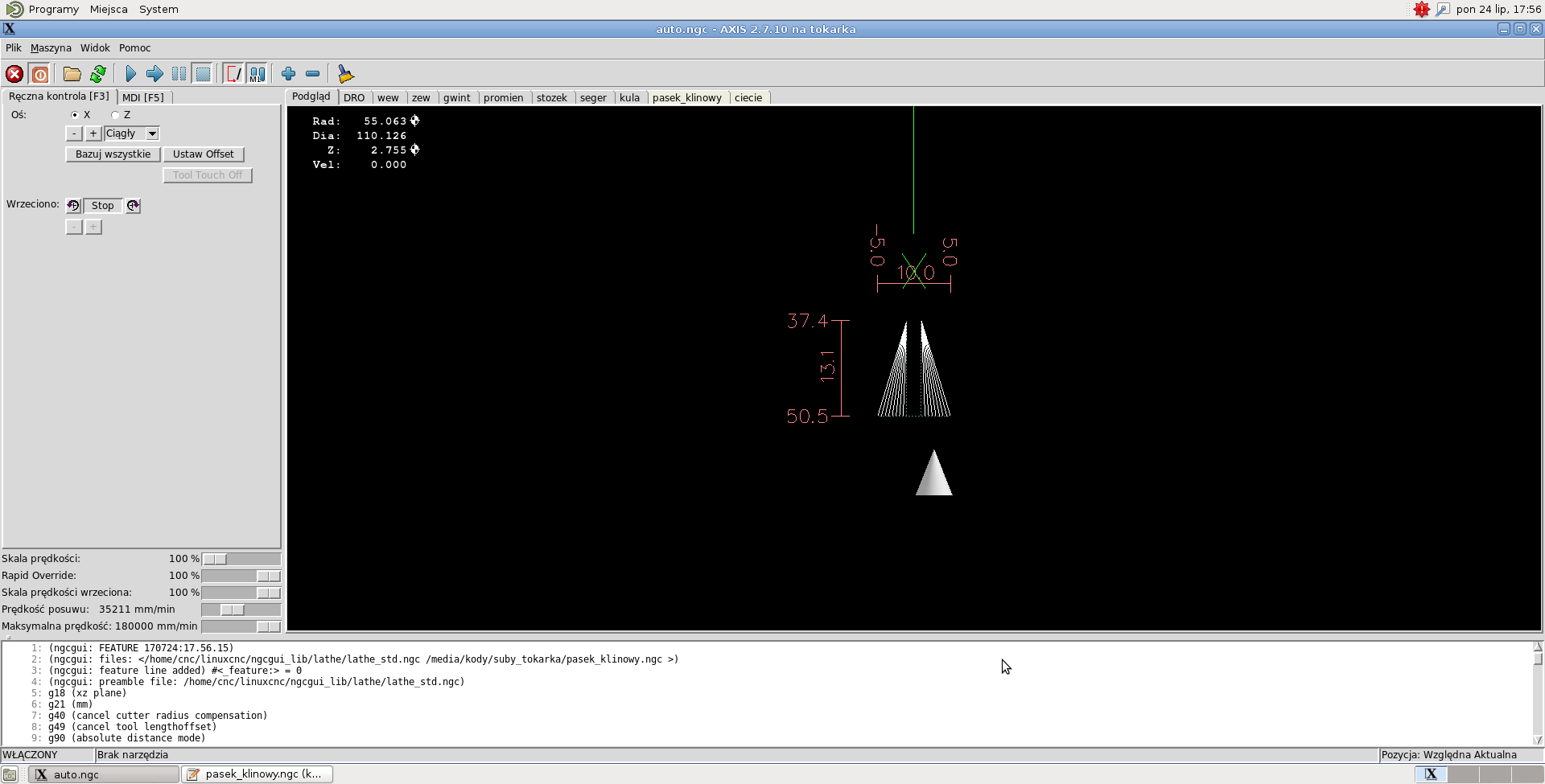

#454
Post napisał: kamar » 24 lip 2017, 17:59
Nie koszernie :)
Obrazek Obrazek
Nie wystawiam bo jeszcze nie sprawdzone.

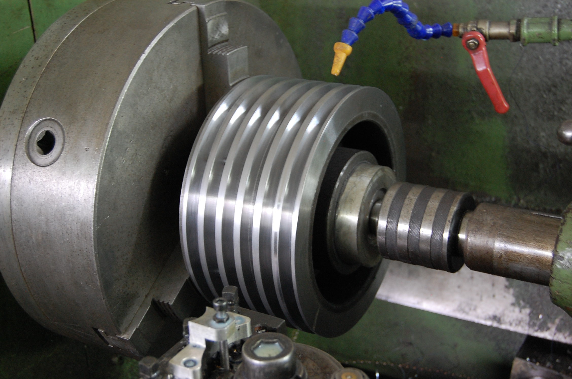

Post napisał: IMPULS3 » 24 lip 2017, 18:40
kamar pisze:Nie koszernie :)
Zależy kto jakie koszerności lubi. :) U mnie nawet zalamane krawędzie sa i to promieniem!!!! :P A poza tym przy glębokich cięciach na slabym materiale potrafilo zakleszczyc mi nóz. I jak mialem wycofanie na g0 to silnik tracil kroki a zetka wtedy przesunela i bylo po nożu. Dlatego zmienilem na dziobanie po trochu i wycofanie na g1 f600 i jest igla. :)

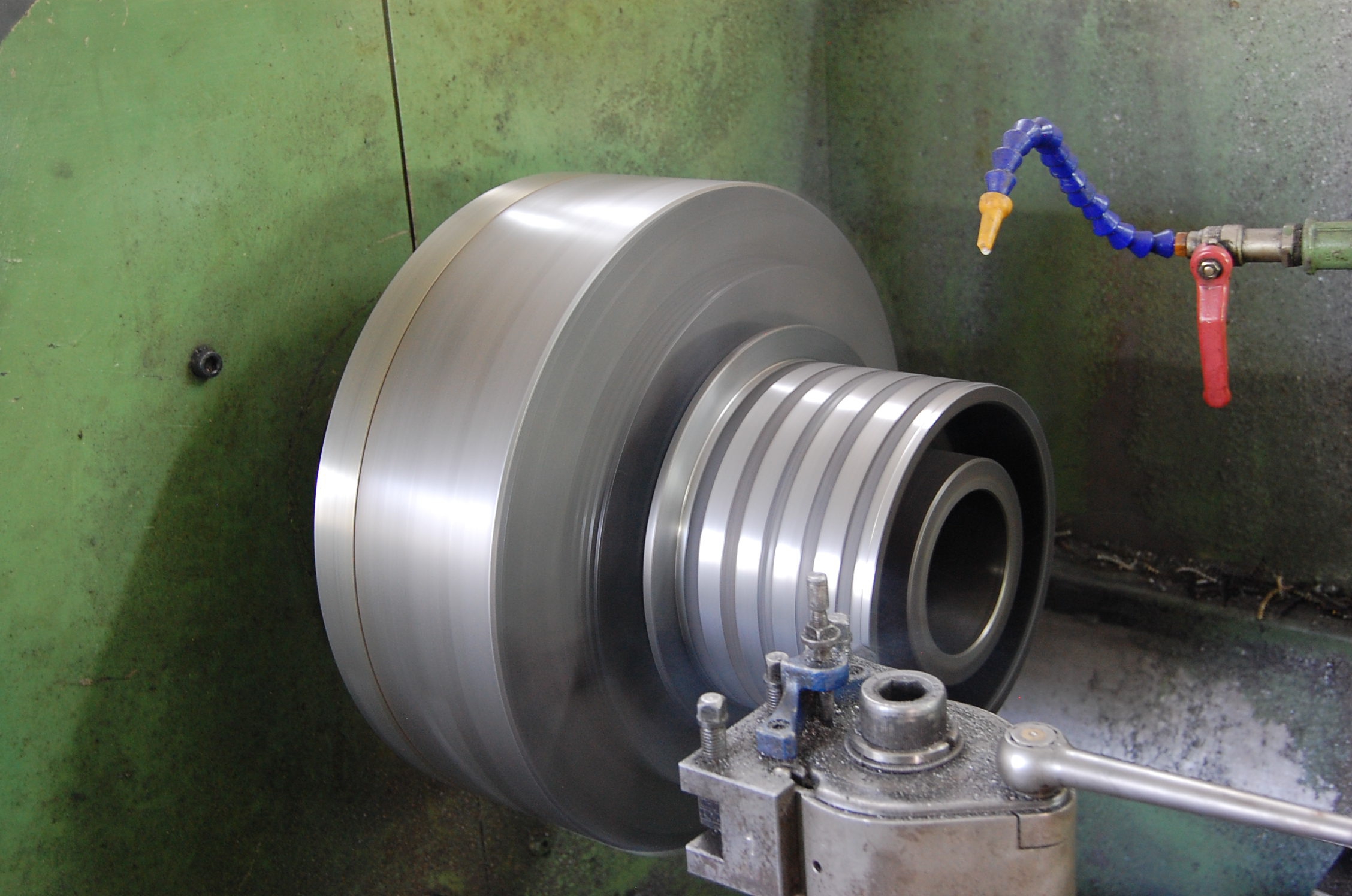

#457
Post napisał: IMPULS3 » 25 lip 2017, 07:37
Swego czasu mialm dosc duzo kól pasowych do toczenia. Z materialu klienta czyli jakiś najtańszy. Na samym początku program mialem napisany tak że przecinak ciąl na pelną glębokość za jednym razem. Niestety wiór nie zawsze wypadal swobodnie (szczególnie jak np. w trakcie wyszczerbila się plytka) tylko mielilo go i klinowalo a tym samym zakleszczalo nóż w materiale. Póżniej przepisalem program na plytkie wcięcia i wycofanie noza za pomocą g1 a nie g0 i nóż od tej pory zyje bez żadnego uszczerbku. Dodam że malo kiedy przy nacinaniu rowków pod pasy stalem i pilnowalem. :)
Dlatego mam taki pozornie przekombinowany program, ale dla mnie jest idealny. Nóż w osi Z ustawiam na środku kanalka, osią X dotykam materialu i mam w tym momencie offsety ustawione na zero. A jak nacinam kilka kanalów to kopiuje to i dodaje g55 itd... W ten sposób nawet nie muszę przesuwać na kolejny kanalek a odleglości pomiędzy pasami też mogę sobie robić dowolne. :)
