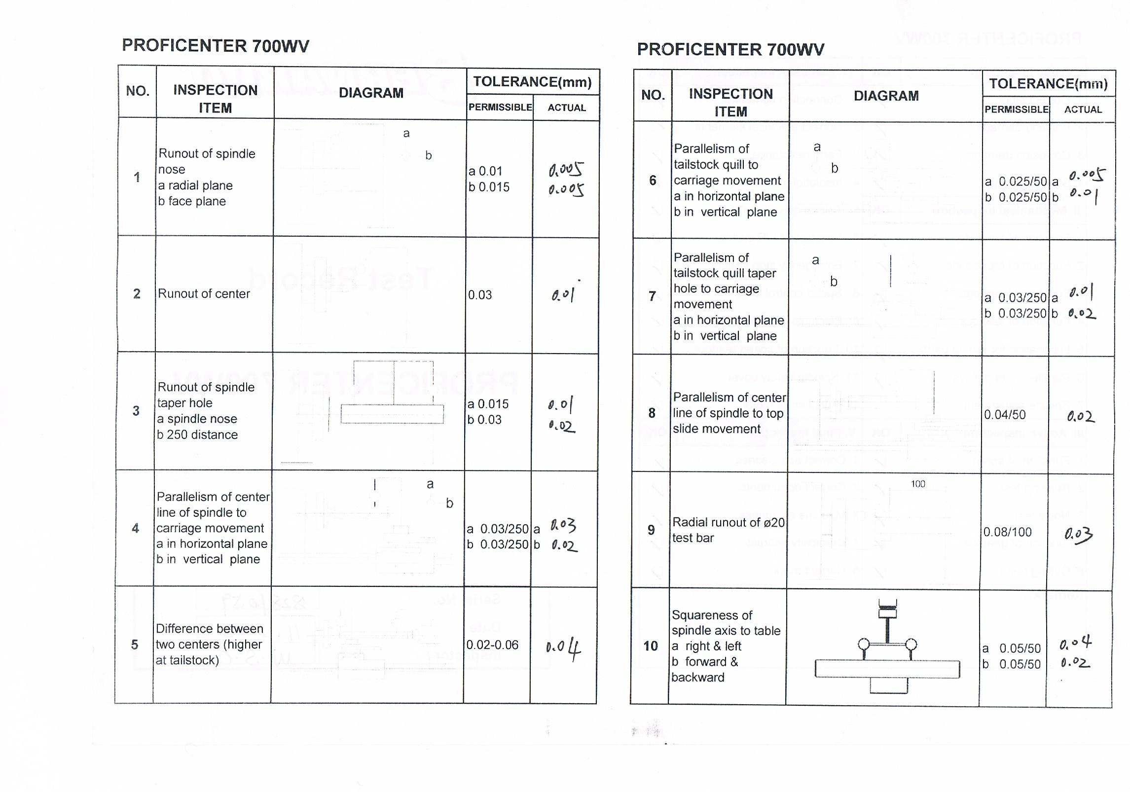

Nie wiem jak te najmniejsze, ale ja dostałem do swojej z DTR-ką wyniki kontroli, wpisywane długopisem, ale czy mierzone na konkretnym egzemplarzu, to już niewiadoma
Obrazek (rysunki z czasem wyblakły)

Obawiam się, że tokarka nutool i inne nutoolopobne maja być sprzedane za niską cenę co jest celem ich produkcji a nie dokładne. W wyniku takich badań prowadzonych tu w Polsce 90% musiałoby wrócić tam skąd przybyły zatem nieopłacalne. Z tego powodu te 600zł nikomu się nie kalkuluje bo ujawniłoby skalę tandety która wtedy nie sprzedałaby się. A tak kupisz tą tokarkę w ciemno jaka by nie była bo jest tania. A gdyby to było porządnie robione u producenta to nie kosztowałyby taka tokarka 2500 a 25000, bo tyle kosztuję tokarki tej wielkości produkowane w Tarnowie albo Andrychowie. Na tym polega zalew tandetną chińszczyzną.
