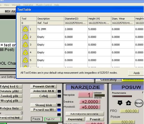

Jak poprawnie skorygować średnice freza? Jaką bym nie wpisał średnice w jego danych to zawsze otworek Φ10 wyjdzie mi jako 12tka (frez faktycznie ma 2mm)

a klikłeś w zakładce tool [ Update Toll ]

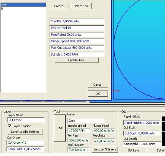

dałem update i dałem ustaw warstwy.
Nie wiem też czemu dziwnie zachowuje się sprawa z informacją o osi Z (z prawej strony od ustawień narzędzia). Jak dam set to all to to nie uwzględni tego w kodzie. Działa dopiero jak wybiore set layer
[ Dodano: 2009-12-13, 12:43 ]
żeby nie być goło słownym wstawiam screny- nie wiedzieć czemu wstawiły się dwa razy :). Nie mam pojęcia co robie źle. LC niby wstawiło do kodu korekcje G43, ale mach nic tym nie robi.

Post napisał: wieslawbarek » 13 gru 2009, 14:04
W programie widzą tylko korekcję wysokości(G43) a nigdzie nie ma G41 albo G42.

Post napisał: Bolek » 13 gru 2009, 14:42
Wsadziłem zły plik- od wczoraj mam ich już 50 :)

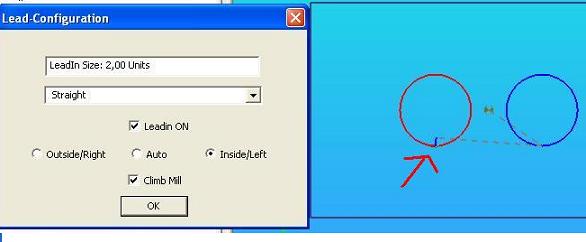

Przedtem plik wktórym miałem korekcje wpisaną z palca wywalał byka, teraz fakt bierze ją pod uwage tylko powoduje dziwny uskok. Domyślam się ze wpisałem korekcje nie w tej lini co trzeba więc mniejsza z tym.
Jak teraz zmusić LC aby dla jednego detalu dawał G41 a dla drugiego G42. Klikam w (nie pamiętam jak się nazywało) wyskakuje takie okienko i zaznaczam inside
i w efekcie dochodzi mi tylko jakaś dziwna linia

krótki opis zakładka TOOL SELECTION
Create - dodaj frez
Udpate Tool - zatwierdz ustawienia
Tool Dia - średnica freza
Post as Tool - numer narzędzia
Feed Rate - prędkośc obróbki osi X,Y
Plunge Speed - prędkośc zjazdu osi Z
Max Cut p/pass - maxymalne zagłębienie freza [ wartośc wpisujemy z minusem np. -5
Spindle - prędkośc obrotowa wrzeciona
zakładka Layers
wybieramy frez z zakładki Tool
Rapid Height - wysokośc dojazdu nad materiałem
Cut Depth - całkowite zagłębienie freza w materiale [ wartośc wpisujemy z minusem np. -20 ]
przykład
jeżeli mamy w zakładce Tool [ Max Cut p/pass wpisane -5 ] a w zakładce Layers [Cut Depth -20] tzn. że frez
będzie frezował nam na 4 przejścia
wszystkie wpisane wartości potwierdzamy Set Layers

OK, łapie o co chodzi. Do orginału trzeba dodać korekcje offsetem i usunąc orginał. Dzięki za pomoc.
LC jednak pokazał rogi z innej strony. Nie chce wygenerować pliku- jakiego kolwiek
W okienku dialogowym pisze file posting (czy jakoś tak), po tym zawsze wyskakiwało info o nazwie pliku... tymczasem cisza
