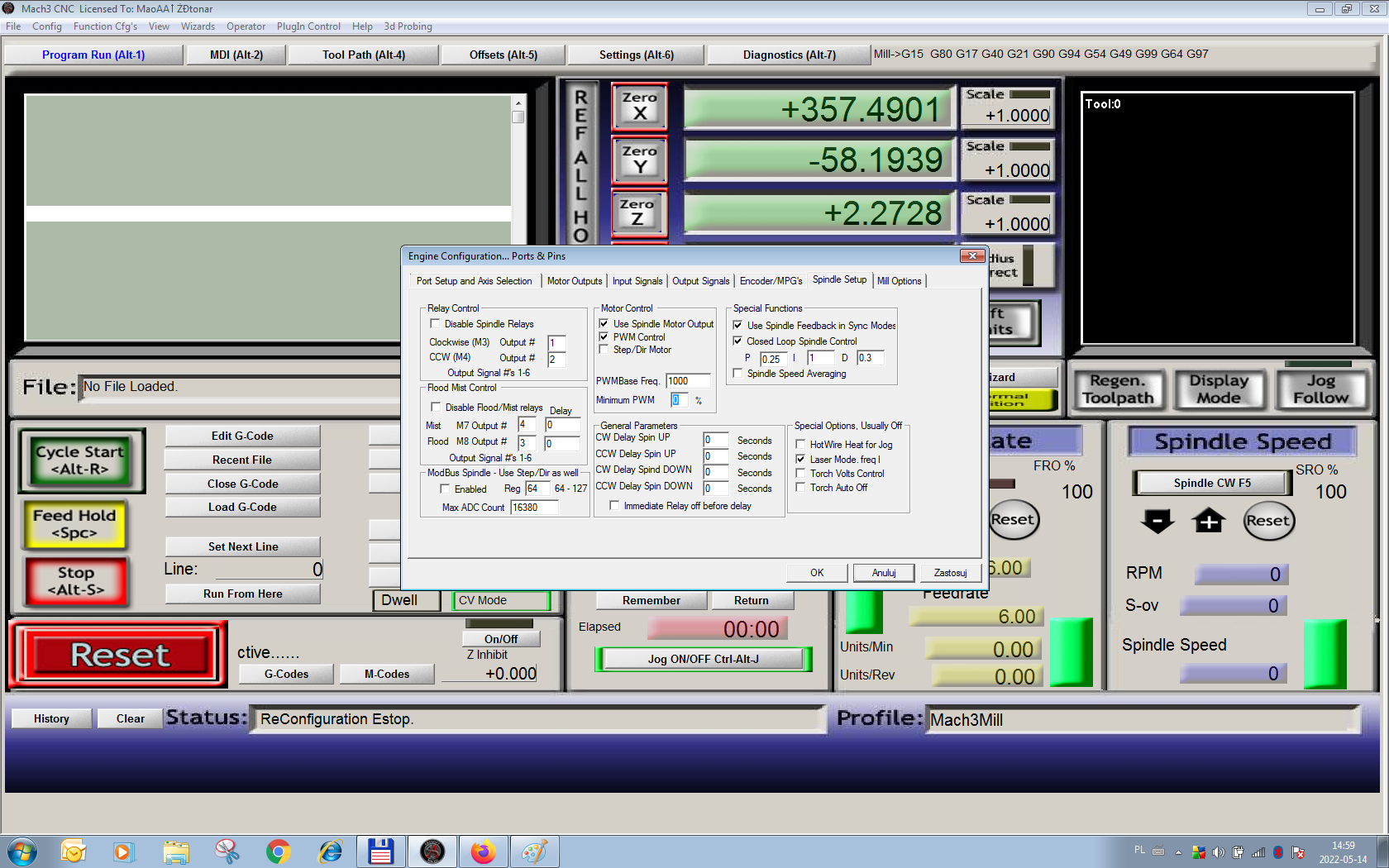

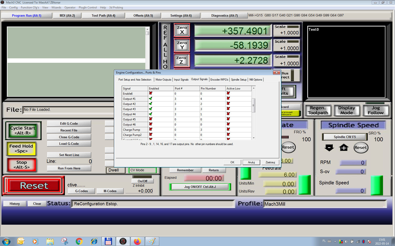

gotowce makro , ustawienia pod out4 oraz test bykk
bykk.txt
(48.64 KiB) Pobrany 118 razy
macro.zip
(1.87 KiB) Pobrany 112 razy

Ależ bardzo proszę ...nie napisałeś czy działa ? Jeszcze tylko jedno małe ale ! przy zasilaniu transoptora 12v 1 kohm przy 5v 470 lub 330 ohm .
