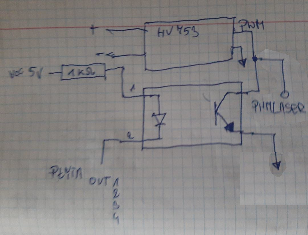

widze ..... pomimo pnp i npn przy tranzystorach tez próbowałem jakoś nie poszło .... jedynie co zadziałało u mnie przy tej płycie to to !
2 tygodnie spedziłem przy tym !

Post napisał: qqaz » 08 maja 2022, 00:09
tuxcnc pisze: ↑
07 maja 2022, 18:12
Ale w stanie niskim układ wyjściowy sprowadza się do zwarcia do masy, więc kolektor transoptora dajesz na niższy potencjał niż emiter.
Dotarło?
w stanie niskim obie nóżki są na niskim.
Chyba ze Nowa Teoria Tuska przewiduje zasilanie z wejścia odbiornika. Może być.

Post napisał: tuxcnc » 08 maja 2022, 05:50
qqaz pisze: ↑
08 maja 2022, 00:09
Daj sobie spokój, wszyscy już wiedzą że na niczym się nie znasz i niczego nie rozumiesz, naprawdę nie musisz co chwilę tego udowadniać.

Podłączyłem wszystko według schematu który przesłał Tazz i teraz pojawia się kilka pytań:
-do jakiej maksymalnej wartości mogę ustawić regulator PWM - ustawiałem do tej pory na 93% maksymalnie?
-skoro nie ma płynnej regulacji PWM poprzez Mach3 to w jaki sposób grawerować laserem np. zdjęcie?

Post napisał: Tazz » 13 maja 2022, 09:50
Pogratulować ... tylko tylko ... musisz się doczytać o zasilaniu modułu lasera ... czyli v i hz ... a moc lasera ustawiasz w % w zależności od materiału na którym pracujesz . odcieni szarości brak ! typowej fotki nie zrobisz przy tej płycie .

Post napisał: keluli » 13 maja 2022, 12:38
Tazz a próbowałeś zrobić jakiś grawer twoim laserem??
Na jakich materiałach masz przetestowane??
Słyszałem jeszcze o podłączeniu lasera pod oś z i sterowaniu sygnałem poprzez minimalne podnoszenie i opuszczanie.
Może ta metoda jest bardziej skuteczna?

Post napisał: Tazz » 13 maja 2022, 15:07
tak graweruje , pali z tym że moc ustawiasz ręcznie . różne materiały testowałem . działa bez problemu . do macha musisz wgrać makra m101.n1s m201.n1s ,oraz poprawka w konfiguracji out3 . sterowanie mocą z osi Z z arduino uno, ale to inny temat, na razie czeka na chwile natchnienia

Post napisał: keluli » 14 maja 2022, 13:21
Jaka poprawka w konfiguracji out 3 ?
