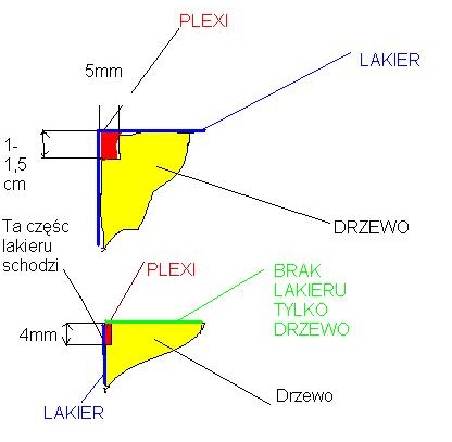

Wykonałem przedmiot w którym na rogach została sfrezowana krawędz i w to miejsce została wstawiona pleksi.
Niestety wszędzie gdzie ta krawędz jest 3mm schodzi lakier lub sie nie trzyma powierzchni
Natomiast przy krawędziach 1-1,5 cm (wstawiona plexi w drzewo) lakier się trzyma powierzchni i nie schodzi.
Czy jest jakiś specjalny lakier lub środek który będzie trzymał się powierzchni.
Plexa jest zmatowiona papierem ściernym.
Próby były wykonywane z podkładem dwuskładnikowym jak i z normalnym lakierem dwuskładnikowym.
Lakierowanie PLEXI - schodzenie lakieru
Czy jest jakiś środek który spowoduje trzymanie się lakieru ?
Pod lakier dostaje się powietrze i w niektórych miejscach w ogóle się nie trzyma.

Aby lakier trzymał sie plexi trzeba pokryć ja wcześniej odpowiednim podkładem - primerem, jak w przypadku klejenia. PMMA ma słabą zwilżalność stad taki efekt.
Ponad to plexi zmatowić, odpowiednio odtłuścić, pokryć gruntem/podkładem/primerem i lakierować.
Zapytaj w 3M o taki specyfik.

Ostatni primer jest do glazury więc raczej do powierzchni szkliwionych a nie do tworzyw sztucznych. Klejenie tworzyw o bardzo małej zwilżalności jest nie lada problemem i wymaga odpowiedniego przygotowania powierzchni. Dla PMMA - plexi powinien być odpowiedni środek do zagruntowania powierzchni.
http://solutions.3mpoland.pl/wps/portal ... ontact-Us/ Skontaktuj się za pomocą formularza. Odpowiedź na pewno będzie bardzo kompetentna i rzeczowa. Miałem przyjemność gościć w 3M w laboratorium serwisu technicznego - polecam ich usługi, doradzą fachowo.
Wydaje mi się, że DuPont 800R powinien coś poradzić w tej sprawie ale nie jestem w 100% pewien - trzeba pytać sprzedającego.

Podjedź do sklepu lakierniczego i poproś o podkład na zderzaki i to załatwi problem.
