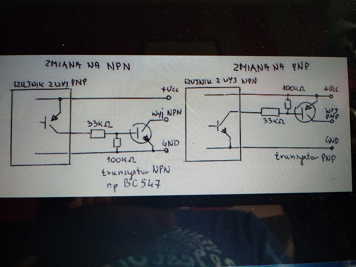

Skoro jesteś tak uparty to po co taką nie doróbkę publikujesz , chyba po to żeby szczęśliwi inaczej cie naśladowali , tylko w tym przypadku to absurd pomijając że wejścia nie są od siebie separowane i do niczego to akurat nie przydatne gdy się zastosuje różne czujniki npn i pnp razem.

Myślałem, że przy okazji tego tematu dowiem się dodatkowo jak podłączyć na przykład czujnik "PNP L.on, PNP D.on" lub PNP i NPN jednocześnie, tak jak tu o podłączeniu indukcyjnych czujników zbliżeniowych do Arduino Uno lub przynajmniej będzie to związane z PLC z tematu PLC DIY - układy I/O bo ciekawie się zaczęło i nastała techniczna cisza...

Nie kombinujemy z łączeniem czujników przed transoptorem tylko za nim.
Połączenie równoległe realizujemy na wyjściach użytych transoptorów i tu dajemy jeszcze tylko wspólny 1KΩ.
Czyli przynajmniej tyle powinieneś się z tego tematu dowiedzieć, że kombinujemy przed transoptorem i możemy wyjścia nie podciągać opornikiem.

A czy to zwykły tranzystor, bramka logiczna czy transoptor to już bez większej różnicy

Zamiast tranzystorów można dać transoptory, wyjścia transoptorów można łączyć także szeregowo, nie tylko równolegle.
Celem założenia tego tematu było dać trochę wiedzy i trochę inspiracji, a nie opublikować wszelkie możliwe kombinacje...

Napisałeś że bez różnicy, a jednak różnice są.

Różnice to są gdy odbiornik sygnału ma zbierać z czujnika sygnał przynajmniej w kHz a jak to ma być jakaś krańcówka to i tak zadziała . A swoją drogą ten schemat który wrzuciłem to pochodzi z lat 70-tych i o dziwo wciąż aktualny .

Napisałem wyraźnie wyjścia transoptorów można łączyć także szeregowo, nie tylko równolegle.
