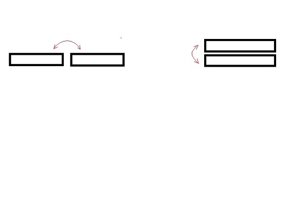

Może ma ktoś pomysł na połączenie dwóch prętów fi 10 w sposób jak na rysunku, czyli tak aby pręty można było złożyć i rozłożyć od 0 - 180 stopni ?

Post napisał: Yarec » 16 cze 2017, 12:36
Na ile inwazyjny i wytrzymały może być zawias/przegub ?
proton_1
Posty: 40
Rejestracja: 28 sie 2016, 17:23
Lokalizacja: wola
Post napisał: proton_1 » 16 cze 2017, 12:42
Nie będzie pracował wytrzymałościowo po prostu ma się skłądać, wszystkie metody dozwolone

proton_1
Posty: 40
Lokalizacja: wola
Post napisał: proton_1 » 16 cze 2017, 14:21
widziałeś zakres pracy /czerwona strzałka/?

Post napisał: Petroholic » 16 cze 2017, 19:04
jeszcze pytanie czy zawias w pozycji w pełni otwartej i w pełni zamkniętej ma utrzymywać równoległość prętów?
czy ma to latać jak kije w cepie?

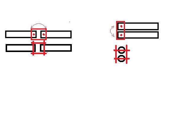

Yarec pisze:- otwory przelotowe na końcach obu pręcików do tego dwie blaszki z otworkami i śrubki z nakrętkami.
Obrazek Obrazek

Post napisał: proton_1 » 16 cze 2017, 21:17
Petroholic pisze:jeszcze pytanie czy zawias w pozycji w pełni otwartej i w pełni zamkniętej ma utrzymywać równoległość prętów?
tak pręty mają być równoległe
Yarec
Posty: 2112
Post napisał: Yarec » 16 cze 2017, 23:59
RomanJ4 - o to mi chodziło,
proton_1 - łatwiej ustabilizować ja "na prosto" np. wewnętrzną sprężyną.
Do stabilizacji w obu pozycjach wg. koncepcji Yarec/Roman: dodać "stabilizatory" > sprężynka pomiędzy 2 kukami i zagłębienia w "blaszkach" łączących.
