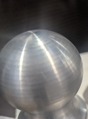

Witam!
Przy toczeniu kuli w aluminium fi 45 zostają ślady jak na fotce, powierzchnia nie jest gładka.
Z czego to może wynikać?
Pozdrowienia
Janusz

Na jakiej to było maszynie? Jakim nożem?

Tokarka chińska 300 x 700 mm (średnica x długość), nóż z płytką 55 stopni, brak bliższych danych. Miałem głębokość zamocowania okołó 30 mm dla średnicy detalu 45 mm i wysięgu detalu 60 mm. Może to przyczyną?

mnie takie coś robiło się na starej tokarce z krzywą śrubą. Bicie było bardzo małe, ale powodowało przesunięcia ostrza podczas zbliżania się do osi. Napęd w osi X powodował równomierne przesuwanie się według programu, ale dodatkowo ugięcie śruby powodowało dodawanie i odejmowanie paru setek, co się sumowało z napędem Z i dawało taki właśnie wzorek. To łatwo sprawdzić, czy taka przyczyna, wzorek się powtarza mniej więcej w odległości, związanej z skokiem śruby napędowej.

Płytka dedykowana do alu , czy jakieś inne badziewie?

Dzięki, ale to na pewno było cnc? Czy jakiś przyrząd?

To brzmi sensownie, ale tu paski zdają się mieć równą szerokość wzdłuż powierzchni kuli, a gdyby to było zależne od skoku śruby, to by się paski rozszerzały w kierunku bieguna.

Chodzi o chropowatość czy o te paski?
Bo te paski to może objaw interpolacji łuku przez kontroler ruchu (interpoluje do połączonych odcinków linii prostych).

Nie wygląda mi to na cnc. Jednym ustawieniem noża nie zrobiłby całej tej kuli. Chyba że przyrzad ze sterowanym cnc kątem noża.
A gdyby to była interpolacja, to bardzo zgrubna.
Mogę sie mylić w obu kwestiach. Drobna różnica głębokości skrawania może się przekładać na duża różnice w chropowatości. A może pierwsze przejście było zgrubne i zrobiło duża różnicę głębokości przy przejściu wykańczania. Nie wiem.

Badziewie

Pokaż kod jakim to było toczone.
