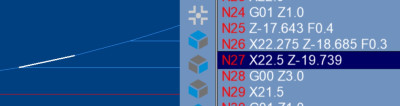

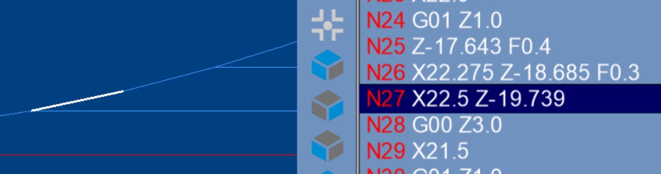

Jestem hobbystą tokarzem i frezerem , ale ciekawi mnie skąd wziąłeś tak program. Uruchomiłem to teoretycznie w UCCNC. Wyglada strasznie.
Jak napisał @WZÓR - nie rozumiem jak za pomocą G01 można próbować robić kulę. Czytałeś coś wcześniej na ten temat ? Uważam , że z takiego programu kula wyszła Ci super. Na załączonym screenie widać , że po lini prostej X zmienia się o 0,225 mm , a Y o 1.054 mm. To musi być widoczne gołym okiem.

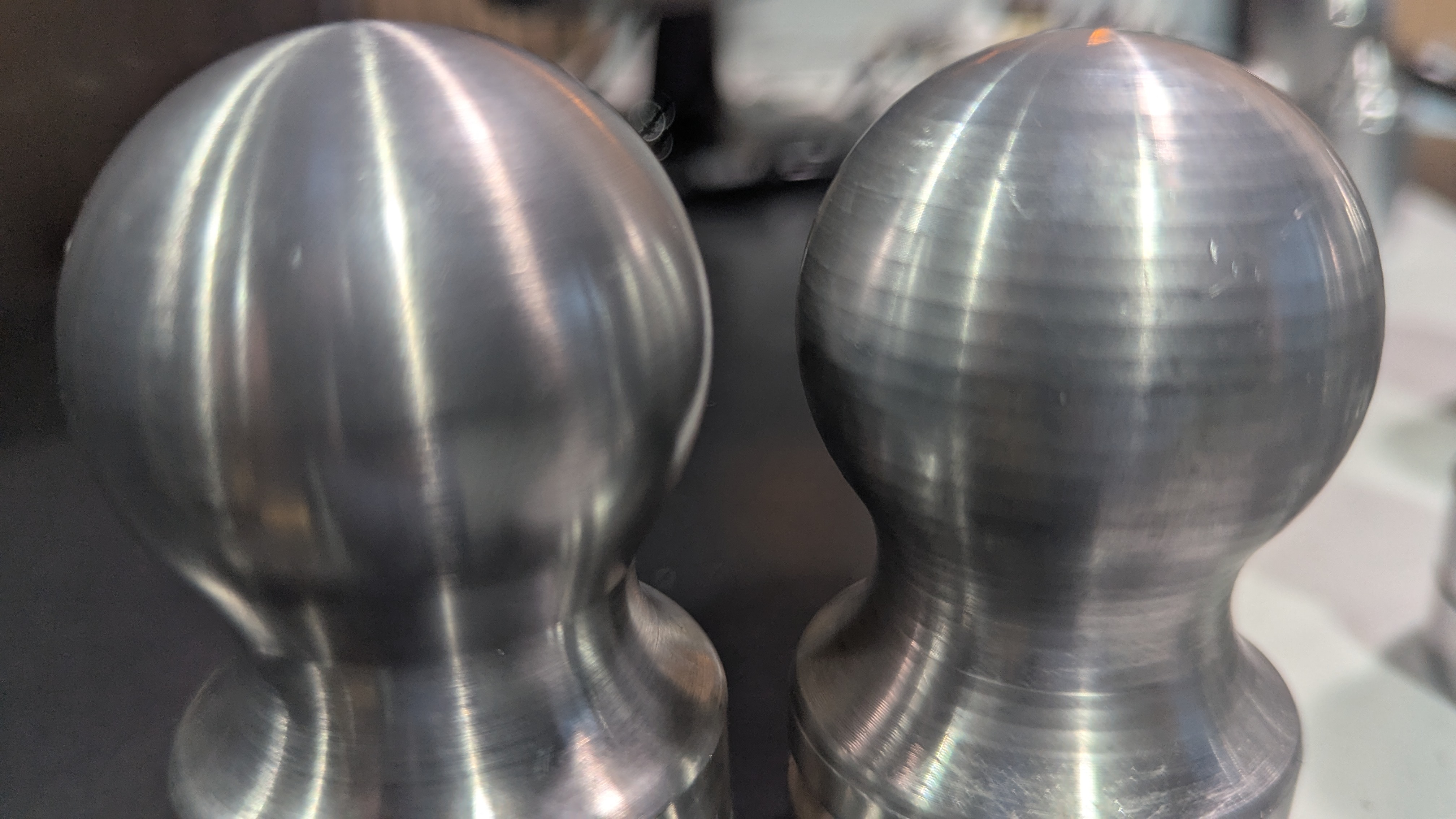

Post napisał: SpaceInvider » 11 kwie 2026, 22:02
atom1477 pisze:Ale tu chodzi o to żeby ją wyłączyć. Włączoną to masz teraz, bo zamiast używać G02/G03 to interpoluje liniami prostymi.
Włączenie interpolacji kołowej spowodowało, że zamiast interpolaci liniowej (G01) zaczął posptocesor stosować interpolację kołową (G02/G03). Efekt w załączeniu (po lewej z interpolacją kołową, a po prawj z interpolacją liniową). Ciekawe czemu ta opcja interopolacji kołowej była domyślnie w CAMie załączona, aczkolwiek przypuszczam ze proste układy sterowania oparte na naprzykład na arduino nie obsługują Obrazek kołowej.\
