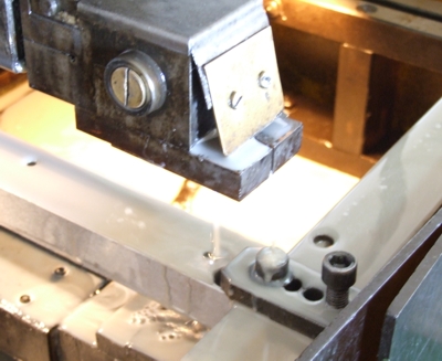

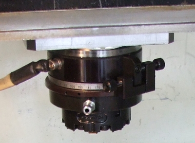

Pracuję na maszynie JSEDM NC-707N,
Producent bardzo szybko odpisuje na maile (był przypadek kiedy drążarka z języka angielskiego przełączyła się na chiński
Jak znajdę jeszcze jakieś fotki to dodam.
[ Dodano: 2006-06-18, 15:21 ]

Drążarkę Jsedm mam, ale wgłębną zresztą sam pokazujesz zdjęcie wgłębnej drążarki.

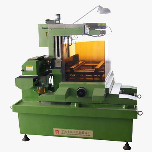

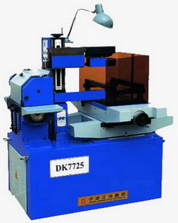

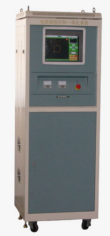

Drążarki chińskie używam od początku 90 lat, ostatnią kupiłem w grudniu 2005.
Ta ostatnia ma większą wydajność od poprzednich i możliwość ciecia (regulowana) do
wysokości 400mm.
U mnie drut się nie rozciąga a przynajmniej nie dużo ostatnio naprężać drut musiałem po miesiącu.
Długie ciecie powoduje zmniejszenie średnicy drutu to fakt, ale to zmniejszenie nie następuję
nagle podczas pracy nad jakimś detalem u nas nie obserwujemy zmiany o 0,01mm nawet po tygodniu pracy a jeżeli nawet to nastąpi po jakimś czasie uwzględnia się offset drutu, zasada jest taka, że mierzy się średnicę drutu i jak potrzeba podaje się odpowiedni offset drutu.
Ostatnio jak zastanawialiśmy się, że drut nie pękał po miesiącu użytkowania to złośliwie wziął i się zerwał, ale jak wycinaliśmy rurki miedziane, które miały 230mm wysokości to drut potrafił 2 – 3 razy dziennie się zerwać (wymiana drutu u nas trwa 10 – 15 min), ale wytnij miedz takiej grubości i sam zobaczysz, że jest to strasznie upierdliwa sprawa.
Koszty są prawie niezauważalne dla tego typu drutówek .
Programowanie jest banalnie proste, ale i tak wszystkie kształty wycinamy wrzucając plik.dxf
bo nikt nie bawi się w rysowanie na maszynie.
Szybkość ciecia jest mniejsza niż w drążarkach z otwartym obiegiem drutu ale maszyny takie
renomowanych firm kosztują kilkanaście razy więcej.
