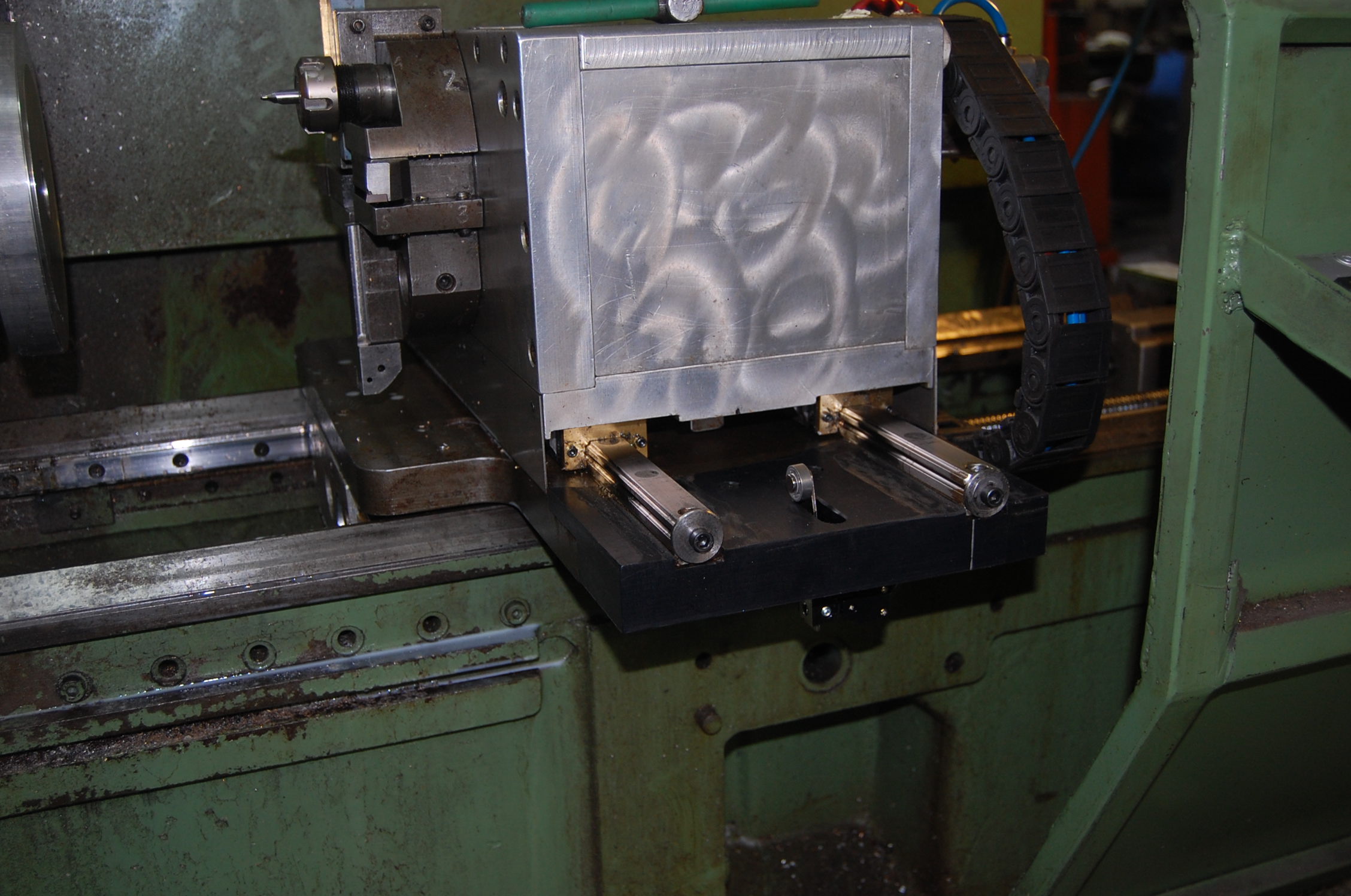

Post napisał: kamar » 28 paź 2019, 08:11
Amatorszczyzna i żaden obrotny operator tego nie zmieni :)
Rewolwerka lata chodziła bez krańcówek a dziś dostała bo będzie ciut wygodniej bazować narzędzia.
