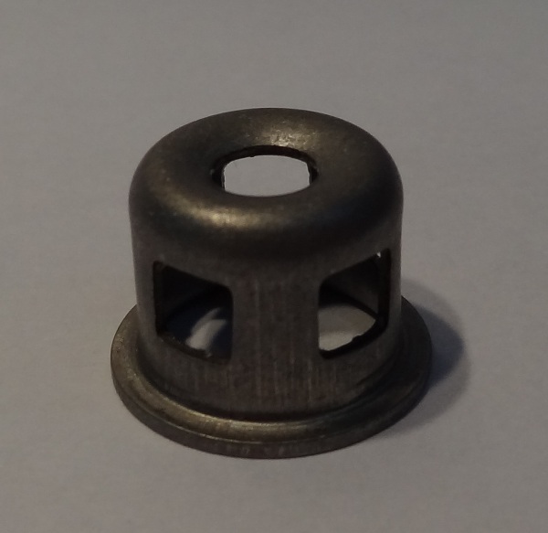

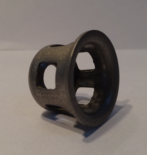

Potrzebuję wykonać element ze stali nierdzewnej lub mosiądzu - dokładnie chodzi o koszyk zaworka pompy tłokowej (niestety jeden został uszkodzony).
Jakie urządzenia są potrzebne do wykonania takiego elementu? bo nie za bardzo wiem gdzie szukać firmy która podjęła by się wykonania pojedynczej sztuki.
Przybliżone wymiary:
Średnica wewnętrzna = 15mm
Wysokość = 14mm
Grubość = 1mm
Bardzo proszę o pomoc bo sprawa jest dość pilna i przepraszam jeśli wybrałem zły dział na forum.

Jeśli te otwory nie muszą być kwadratowe to wystarczy tokarka i wiertarka.

Post napisał: Matysoi » 31 lip 2012, 23:41
Dziękuję za szybką odpowiedź.
Myślę że zmiana otworów na okrągłe nie wpłynie na działanie pompy i w taki sposób prawdopodobnie trzeba będzie to wykonać.
Jednak idealnie by było gdyby element był identyczny. Może znajdzie się na to jakiś sposób?

Tokarka, wiertarka i pilnik iglak

Post napisał: BYDGOST » 01 sie 2012, 16:23
Ale po co identyczne? Skoro tę samą funkcję spełni to nie musi być. Czy ta identyczność z powodu samego przyzwyczajenia wynika, że rzeczy muszą być podobne? Chyba, że ktoś jedną część podwędził i trzeba wykonać drugą identyczną, żeby się nie wydało. Drzewa w lesie też nie są identyczne a mimo to, las istnieje.

Post napisał: clipper7 » 01 sie 2012, 18:39
Matysoi pisze:Jednak idealnie by było gdyby element był identyczny. Może znajdzie się na to jakiś sposób?
Można zrobić odlew lub dodatkowo potrzebna będzie frezarka.

Post napisał: friko » 02 sie 2012, 11:06
Tymczasowo posiłkować się rozwiązaniami jw i... kupić nowe/oryginalne! :mrgreen:

Post napisał: Matysoi » 06 sie 2012, 13:45
Dziękuję za pomoc, oddałem element do tokarza. Zobaczymy co z tego wyjdzie.
Niestety nie ma za bardzo możliwości zakupu nowej/oryginalnej części. Model pompy ma już swoje lata i nie jest już produkowany.
