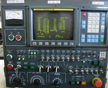

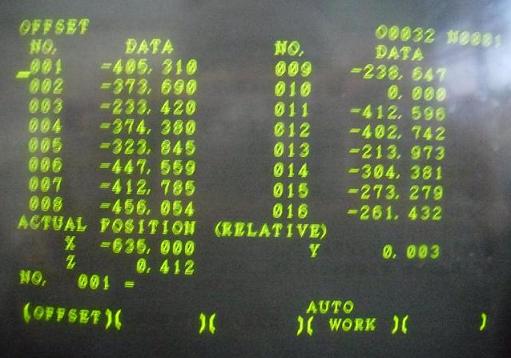

lisek_Daniel
- Posty w temacie: 4
- Posty: 182
- Rejestracja: 02 cze 2010, 19:09
- Lokalizacja: Oława
dodaje zdjęcia offsetu i pulpity, przy tym pulpicie to F-16 sie chowa, bo polowe to nie wiem do czego wykorzystać. heheh
WZÓR ja nie mam w maszynie pola gdzie podać średnice freza albo jego promienia, chyba na takich nie robiłeś jeszcze hehehe
na zdjęciu z offsetami widać ze narzędzia podaje na minus i to jest bardzo ciekawe.
