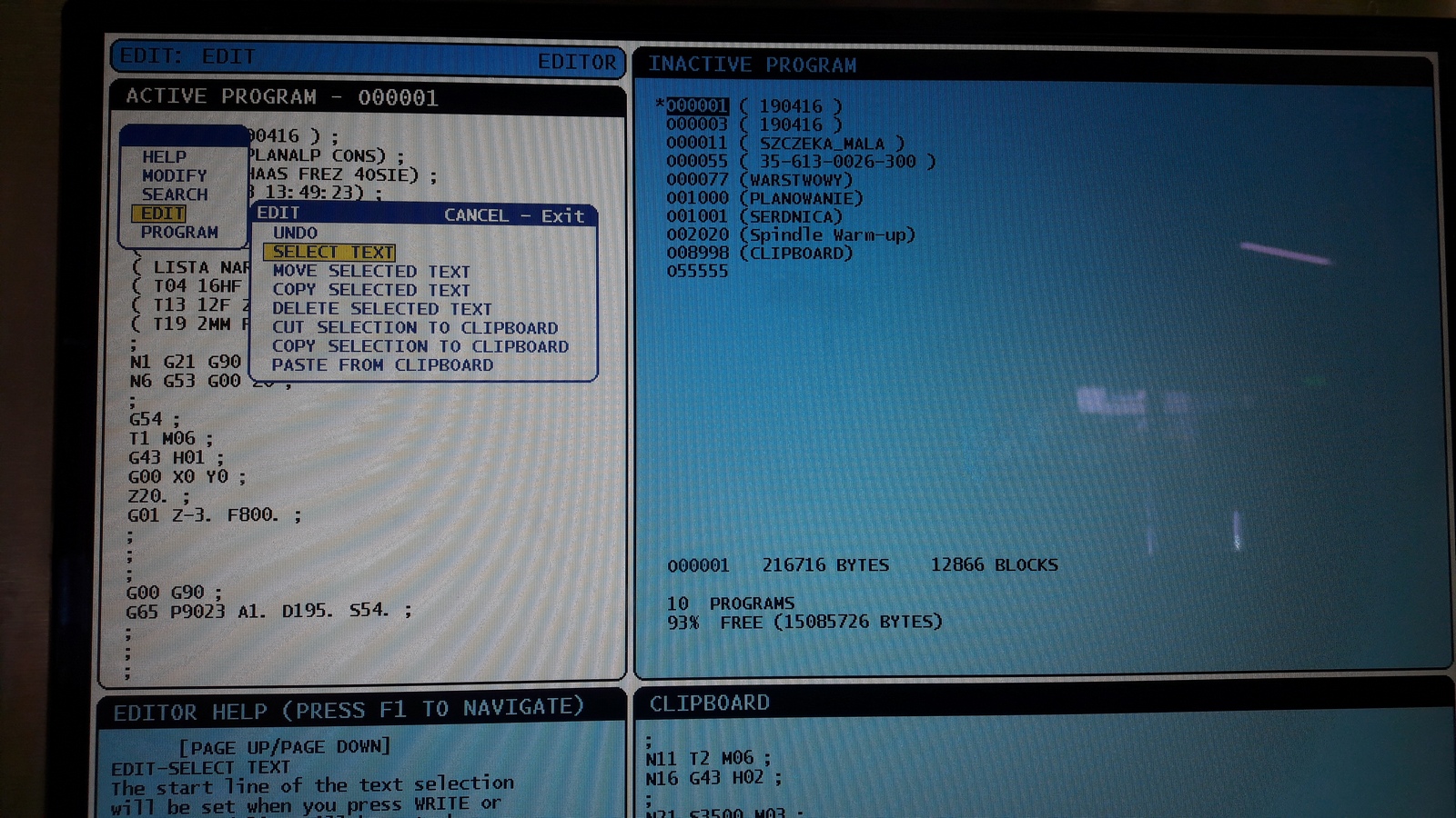

Nie rozumiecie. Gotowy program w MDI mogę jakoś zaznaczyć i wkleić drugi raz poniżej? Chodzi mi o to, że przy obróbce zgrubnej w przypadku, gdy płyta jest bardzo krzywa, żeby z został obniżony i program leciał od nowa bez mojej ingerencji. Mam nadzieję że rozumiecie. 😁

G91L3 obniży Ci się 3 razy, albo M99 P-nr wiersza L-ile razy. Możesz stosować zarowno w programie jak i w mdi.
Steryd gdy chce obniżyć "z" dwa rady o - 0.7 to wpisuje gdzieś na początku programu G91L2Z-1.4
? Dobrze zrozumiałem? Pozdrawiam oraz dziękuję za poprzednia odpowiedź, którą już mi bardzo pomogłeś 😁

Układ sterowania Haas ma (3) tryby edycji programu: edytor programu, edytor w tle lub ręczne wprowadzanie danych (MDI).
Edytor programów i edytor w tle służą do wprowadzania zmian w numerowanych programach przechowywanych w podłączonym urządzeniu pamięci (pamięć maszyny, USB lub udział sieciowy).
Tryb MDI służy do sterowania maszyną bez formalnego programu.
Poczytaj instrukcję obsługi i problem sam się rozwiąże https://www.haascnc.com/pl/service/sear ... n%20Manual
p.s.
Z mojej strony sugeruję pisać programy w MEMORY ...... , w trybie edycji programu (klik EDIT i F1) otwiera się takie okno
..... i teraz rób co chcesz.
