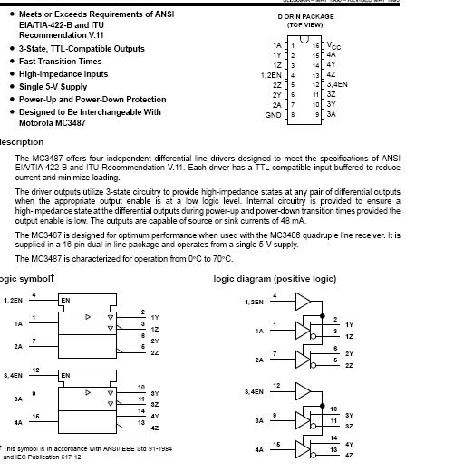

Kolega jest po sprzęcie - proszę sobie kupić nadajnik MC3487P ze sklepu http://www.mselektronik.com.pl/ i można użyć X9. Myślę, że wszystko pozostałe jest jasne.

Dziękuje a poradę, tylko jak użyć tego układu scalonego, tak jak pisałem wcześniej nie bardzo znam sie na elektronice i bez schematu nie dam rady. Czy to znaczy że ten układ zamieni sygnały prostokątne na różnicowe?

kefas pisze:Czy to znaczy że ten układ zamieni sygnały prostokątne na różnicowe?
Tak.
Wyjście LPT zadeklarowane jako DIR podłącza Kolega do wejścia 1A a na wyjściach 1Y i 1Z otrzymuje sygnał różnicowy. Analogicznie STEP (CLK) do wejścia 2A, wyjściami są 2Y i 2Z. Pin 1,2EN trzeba połączyć z VCC. GND trzeba połączyć z minusem zasilania 5V i masą LPT, VCC podłączamy do +5V.
Pozostałą połowę układu MC3487 można zastosować do sterowania drugim serwem. Jeśli pozostanie nieużywana wówczas wejścia 3,4EN; 3A i 4A trzeba połączyć do GND.
Mogę narysować schemat Koledze ale nie bardzo jest co rysować.
Należy pamiętać by w pobliżu MC3487 włączyć kondensator 100nF, między pinami VCC i GND - bardzo ważne dla stabilnej pracy.
Układ najlepiej zmontować na kawałku płytki prototypowej z otworami pod układ scalony.
