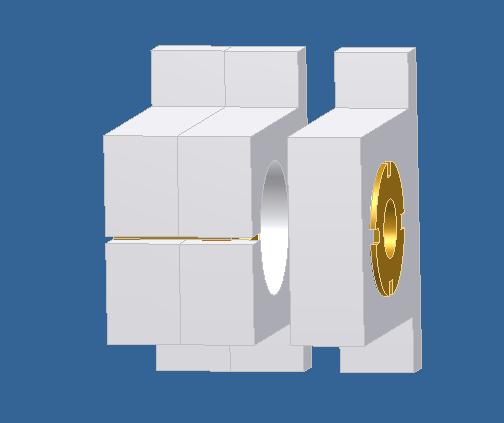

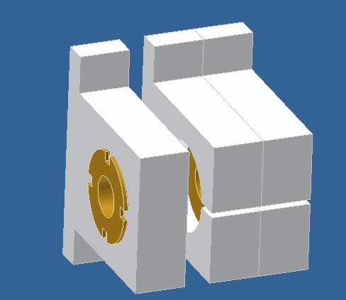

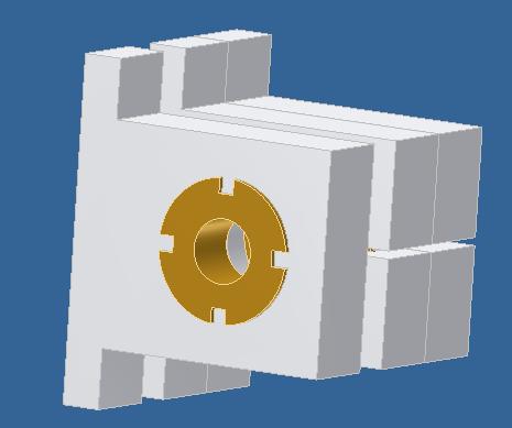

Post napisał: klocek84 » 30 gru 2007, 14:22
A taki przypadek jak na rysunkach poniżej, jedna nakrętka całkowicie unieruchomiona, a druga zblokowana żeby nie mogła się kręcić, a jedynie przesuwać liniowo. Pomiędzy obie nakrętki wkładamy bardzo silną sprężynę tak żeby opierając się o sztywną nakrętkę wypychała (kasowała luz) nakrętkę "swobodną".
Oprawy przymocowane na stałe (obie).
Co sadzicie o tym ? gmaro ?
gmaro
Posty: 3667
Lokalizacja: zapytaj
#24
Post napisał: gmaro » 30 gru 2007, 14:48
No to jest dokładnie to co napisałem :wink:

Post napisał: klocek84 » 30 gru 2007, 14:53
Tzn dobrze czy źle ? :wink: , bo z tym unieruchomieniem nie rozumie co miałeś na myśli, w sensie obrotowym to są unieruchomione, a liniowo są rozpierane i luz jest kasowany automatycznie, nawet w przypadku wycierania się nakrętek, nie trzeba nic korygować.

Post napisał: gmaro » 30 gru 2007, 14:57

Post napisał: gmaro » 30 gru 2007, 15:01
klocek84 pisze:Tzn dobrze czy źle ? :wink: , bo z tym unieruchomieniem nie rozumie co miałeś na myśli, w sensie obrotowym to są unieruchomione, a liniowo są rozpierane i luz jest kasowany automatycznie, nawet w przypadku wycierania się nakrętek, nie trzeba nic korygować.
Nie możesz tak zrobić , gdyż siła jaką będzie działała sprężyna na nakrętkę będzie zbyt duża co spowoduje szybsze zużycie śruby a także zwiększy tarcie dlatego obudowa powinna mieć możliwość zablokowania nakrętki po skorygowaniu luzu.
Racja, ale w takim przypadku co jakiś czas trzeba poluzować jedną z obudów żeby skorygować powstały luz. Jaki smar wykorzystać w takim przypadku? , no bo w końcu tarcie wzrośnie.
