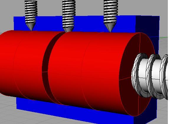

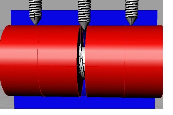

Myślę,że rys wyjaśnia kasowanie luzu oraz sposób mocowania okrągłej nakrętki.Sposób często stosowany w maszynkach hobby.

Post napisał: klocek84 » 29 gru 2007, 13:26
Bbuli, Pomysł jest dość dobry ale co w przypadku jak pracujemy dłuższy czas, śruba od drgań zacznie się wykręcać i luz powróci, trzeba by jeszcze zastosować coś co dociskałoby sprężyście śrubę w dół.

Post napisał: Bbuli » 29 gru 2007, 14:46
Jeśli na środkowej śrubie(bo o nią chodzi)założymy kontrę luz się nie pojawi.Oczywiście z racji materiału ,z którego zrobiona jest nakrętka poprostu wytrze się wewnętrzna część gwintu-kasowanie luzu jest proste-prościej się nie da.

Post napisał: sasii » 29 gru 2007, 15:03
zamiast tak -------||-------
bedzie tak -------\/--------
i gwint szybciej sie wyrobi

Post napisał: Bbuli » 29 gru 2007, 15:16
Ale nakrętki(czerwone) są w obudowie(niebieskie)więc się rozsuną a nie skoszą...

Post napisał: termit_tm » 29 gru 2007, 17:42
można jeszcze nakrętki zatoczyć pod kontem tej śruby rozsuwającej :idea:
