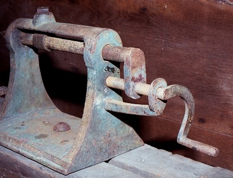

Kiedyś koniki wyglądały jak koniki i to nawet z ogonem - zdjęcie. A swoją drogą to było bardzo proste rozwiązanie i do drewna może być. Zależy jeszcze co chce się robić. Do zwykłego podparcia wystarczy, zwłaszcza gdyby wykonać współczesną wersję.
Posty: 12384
Post napisał: RomanJ4 » 05 sty 2014, 23:43
Po drobnej przeróbce żona miała dodatkowo wyżymaczkę... :mrgreen:
