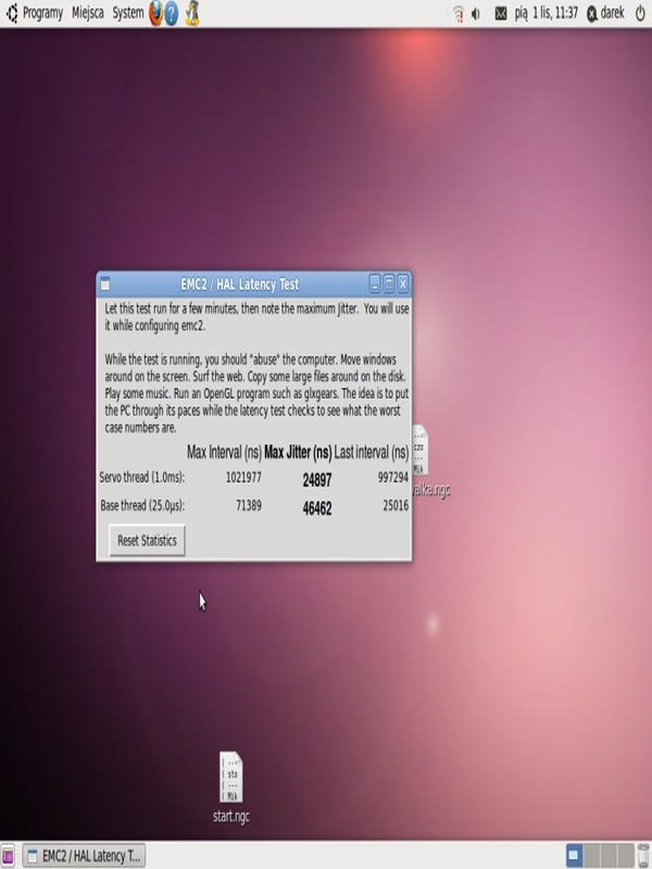

blasterpl
Posty: 1943
Lokalizacja: jelenia gora
#36
Post napisał: blasterpl » 03 lis 2013, 22:46
Niestety mój angielski a zwłaszcza techniczny jest slaby :cry:.Znalazlem jeszcze wzmiankę o" snd kernel modules disables" próbować,jak tak to jak to zrobić :?:

bartwaw
Posty: 111
Rejestracja: 22 maja 2010, 23:13
Lokalizacja: Zabrze
#40
Post napisał: bartwaw » 04 lis 2013, 22:39
Wysoko skacze, a ja się martwię moimi 25tys przy mocnym mieszaniu.
Blaster - obiecane screeny:
Najgorsze to bo przez to wyje niemiłosiernie:
Jak ktoś ma ewentualne uwagi co wyłączyć a może co jest niepotrzebnie wyłączone to chętnie przygarnę taką wiedzę. :)
