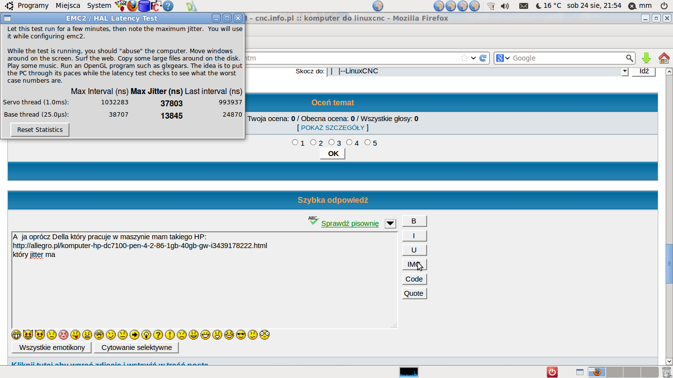

Post napisał: IMPULS3 » 24 sie 2013, 22:00
A ja oprócz Della który pracuje w maszynie mam takiego HP:
http://allegro.pl/komputer-hp-dc7100-pe ... 78222.html
który jitter ma taki, i to jest chyba najwyższy :
A sam komputer trafi z czasem pod maszynę więc będzie okazja powiedzieć czy jest OK.
syntetyczny
Posty w temacie: 16
Posty: 2669
Lokalizacja: Elbląg
Post napisał: syntetyczny » 24 sie 2013, 23:04
Coś wysoki ten jitter. Ja mam d525 i działa na xmd48 z 1/16 kroku na śrubie o skoku 10mm z prędkościami 6m/min powyżej to maszyna nie daje rady:P

Post napisał: bogus105 » 25 sie 2013, 14:44
Ciekawy ten link. 159pln to nie majątek a jitter 13 000 jakiś zły nie jest. Ma ten HaPek złącze PCI (pewnie low profile)?

Post napisał: tuxcnc » 25 sie 2013, 17:52
bogus105 pisze:Ciekawy ten link. 159pln to nie majątek a jitter 13 000 jakiś zły nie jest. Ma ten HaPek złącze PCI (pewnie low profile)?
Ja bym jednak zaryzykował DC7700.
Piszę że zaryzykował, bo nie wiem czy jakiejś niespodzianki tam nie ma, ale pomiędzy chipsetami 915 i 965 jest technologiczna przepaść, a różnica w cenie to raptem 50 zł.
