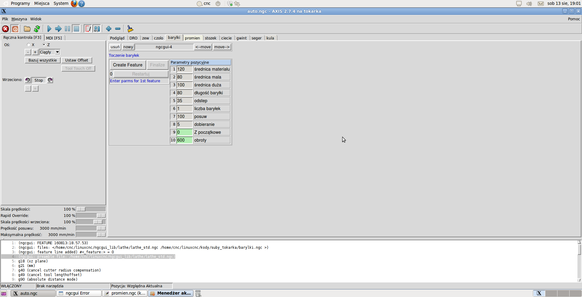

Post napisał: senio » 13 sie 2016, 20:27
kamar pisze: A tam nie da sie :)
Ja mam inne te baryłki i się nie da. Jakiś protoplasta tego suba widocznie. Poza tym mój ma błąd bo jedzie po łuku i do tyłu do kolejnej baryłki, a wraca po prostej przez materiał który w drugą stronę ma za chwilę zbierać.
Najprostsza sprawa to było by w kuli dopisać kawałek kodu żeby było można np tak
Średnica początkowa 50
Średnica końcowa 20
Promień 25
Z początek -25
Po warstwie kuli jedzie na oznaczone -Z powiedzmy jak do następnej baryłki
I wtedy by robiło drugą stronę. W tej chwili przy takim wpisie wychodzi proste zewnętrzne toczenie.

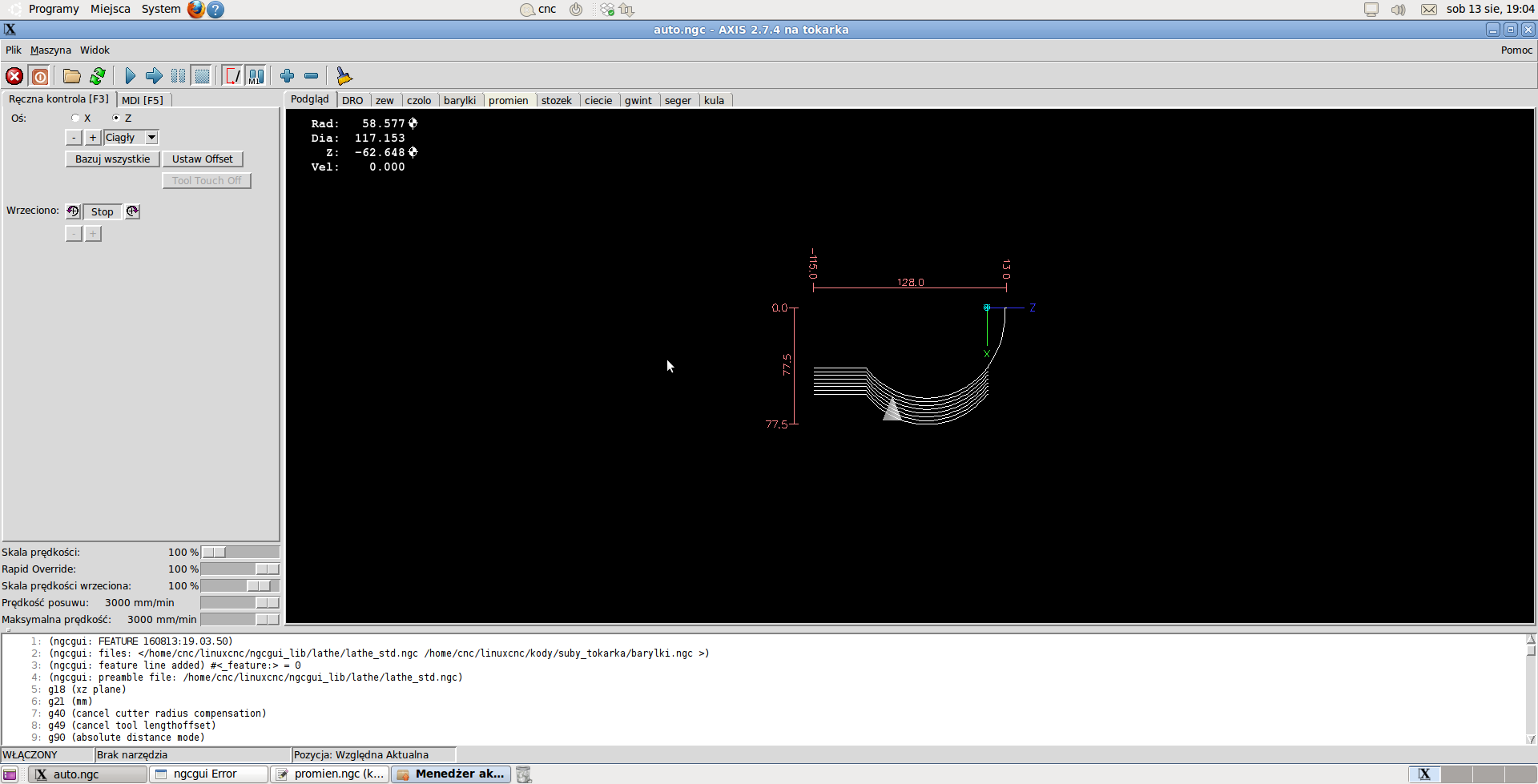

Post napisał: kamar » 13 sie 2016, 21:03
senio pisze:[
Tam nie ma materiału, to tylko pozorna ścieżka baryłki. Zobacz w kodzie, po przejściu wraca na średnicę materiału.

Post napisał: senio » 13 sie 2016, 21:28
kamar pisze: Tam nie ma materiału, to tylko pozorna ścieżka baryłki. Zobacz w kodzie, po przejściu wraca na średnicę materiału.
Nie rozumiem jak może nie być materiału. W CAM-e jak robiłem sobie czujkę do probe ścieżki ma tak że zbiera na wymiar z 10 na 6, później kulę z jednej i drugiej toczy, a na końcu wykańcza łukiem. Ale jeśli robi już kulę materiał ma w tym przypadku fi 6 to powrót jest na fi 7 powiedzmy. W baryłkach toczy kulę i cofa się milimetr i wraca przez materiał kuli. Ja mam widocznie tego suba powalonego bo nawet inne nazwy w tabelkach są. Już nie ważne. Jak kiedyś dorysujesz do kuli jej tył, to proszę zapodaj dla prostych tokarzy takie coś.
Tak to wygląda z mojego cam-a. Jak by to z suba szło to powrót był by przez kulę jak już ją toczy z suba baryłek. A jednak kula wystaje i musi wracać ponad nią.

Post napisał: kamar » 13 sie 2016, 22:20
senio pisze: Nie rozumiem jak może nie być materiału.
To uwierz na słowo :) To są jazdy g3 i przy wielu przejściach musi zbierać początkowo tylko początek i koniec baryłki.
A tył kulki pewnie się kiedyś zrobi choć to proste nie jest. Pełną to nie sztuka ale tył do określonej średnicy łatwo nie będzie. A CAM-em tak prosto :)
