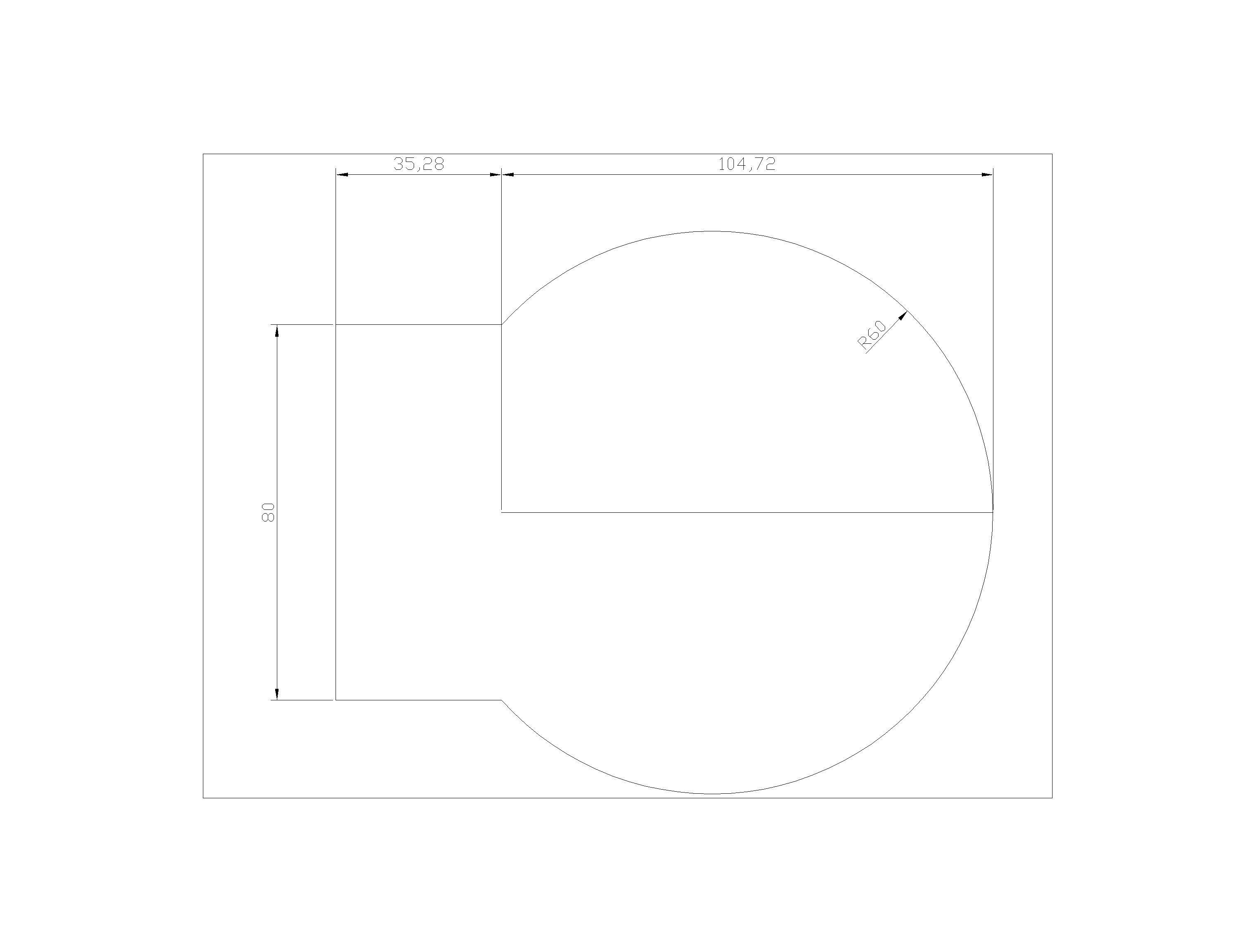

Witajcie
Czy ktoś z Was Specjaliści mógłby mi pomoc napisać gcode dla tokarki... a zrobić chce takie coś :
zdołałem napisać kawałek kodu ale co dalej.... to już nie wiem jak to ogarnąć aby zbierało po np 0.5mm i doszło do linijki która jest poniżej...
m3
g18
g7
T2 M6 G42
g0 z0 x0 (nóż przy materiale)
g3 f400 z-104.72 x80 r60
g0 x150
g0 z0 x0
m30
Kolejna sprawa problematyczna jak dla mnie to klocek jest / bedzie podparty koniem :p i teraz gdy punkt startowy zmienie z
g0 z0x0
na
g0 z0x25
to zmienia się chyba i promień kuli....
Narzędzie nóż z płytką okrągło R5
w tabeli narzędzi został opisany w następujący sposób
Tool - 2
poc - 2
Z - (-5)
Diam - (5)
Generalnie jak się czyta to Wszsytko proste, ale jak chce coś napisać to głupoty wychodzą... albo powstaje zupełne nic (linuxcnc nic nie wyświetla)
Mógłbym skorzystać z gotowego suba Kamara ale to nie utoczy mi czegoś takiego :(
mogłbym napisać jeszcze to tak
g3 f400 z-60 x120 r60
g0 x150
g0 z0 x0
g0 z-60 x60 (nóż przy materiale)
g0 x150
g0 z0 x0
ale to wyjdzie na jedno i to samo chyba...
Ktoś mnie poprowadzi do oświecenia?

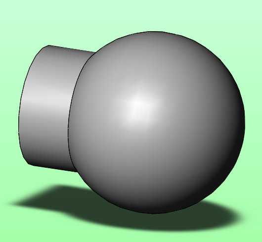

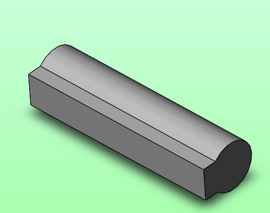

Jakikolwiek aby uzyskać efekt końcowy widoczny na rysunku.
Pucek jest zgrubnie ociosany, zapięty w uchwyt podparty koniem
Jak z gcodu nikt nie pomoże to trudno może wygeneruje to w hakim camie

po pierwsze obowiazkowo NAUKA RYSUNKU TECHNICZNEGO.
Tam gdzie jest R60 dopisz literke S SR60
Tam gdzie jest wymiar 80 dodaj taki znaczek przed Φ
Ja zupelnie inaczej na to patrzylem

Z twojego rysunku wynika ze chcesz cos takiego:
Mysle ze chodzi ci o to:
Taki maly szczegolik. Zdecyduj sie.
